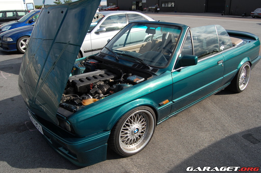

Här är mitt recept som fungerar skit bra .
m50b25 ( e34)
zf e34 låda
328 kardan
e36 motorfästen ( fästs längre bak än e34 sitter , ca mitt på motorn)
e34 motorkuddar ( exentriska från 525)
325 e30 kylare
golf gti expansionskärl
kortat spakställ från 525 e34 ( ca 10 cm)
nerfilat insug så det går fritt vid bromsservot.
e36 grenrör
moddad e36 328 främre rör ( ena röret är bolt on)
hemma snickrat system 2,5"
e34 kabelhärva.
Ja, har ni frågor så kan ni alltid kontakta mig .
( kör 4,23 axel = varstoppet går in i 173 km/h på 5:an =) )
Fl
1.526
Flayer
318 Cabrio - m50b25
[img]Länk
