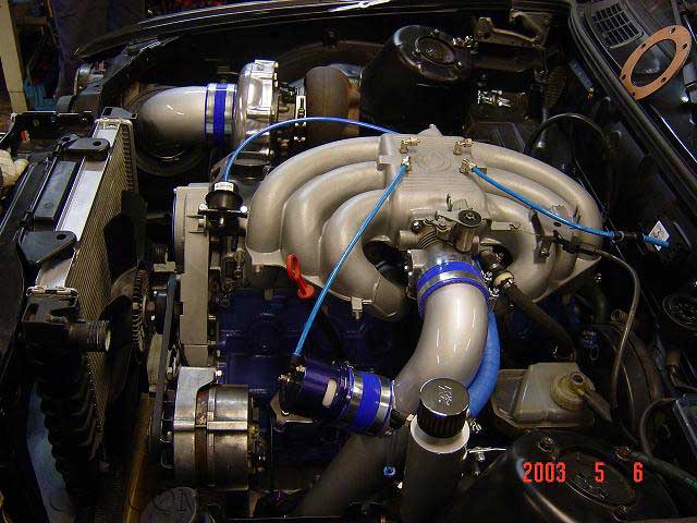

tja. har en kompis som e riktigt duktig på turbo konventeringar som skall hjälpa mig turbo-konventera min 325ix. skall ha smidda stakar(verdi tror jag det var)och kolvar, dubbla sprut och pumpar och någon dyr tändning från bosch tror jag (har inte så bra koll ännu)
toppen skall portas och förbränningsrummen skall svarvas ur lite.
turbon skall nog bli en mitsubishi tdo4 (tror jag den hette) och någon mitsubishi intercooler. Alla lager i motorn är bytta och toppen e nyligen renoverad. förstärkt 325koppling med zinter lammeller. vi har tänkt ett laddtryck på ett kilo men undrar om det går att ställa trycket mer med den turbon och om det är värt det med tanke på drivlinan.

Du måste specificiera mer vad det är för grejer, det är som att ställa frågan... håller en bmw 325 för 1bar laddtryck och vad får jag för effekt, alltså helt omöjligt att svara på beroende på så många olika faktorer.
Om du ska ha h-profil stakar antar jag att du ska ha smidda kolvar också. Och då känns ett mitsubishi td04- 13g, 14g, 15g, 16t, 18t, eller 19t som är de olika varianterna av td04 (som jag känner till) som ett alldeles för litet aggregat. Visst kan ett 19t passa om du ska åka bana och kanske ha 260-270hk. Men jag skulle satsa på ett av Garrets eller Holsets mindre lastbils aggregat i GT respektive HX serierna som bara lovordats av de som använt dem på olika bilmotorer.
Dubbla sprut?? Jag fattar nada, kanske dubbla spridar-rader du menar? Tror inte att Bosch har något vettigt alternativ till en sån här motor... I alla fall inte som är vettigt, en motronic mappning kostar massor av pengar jämfört med att köpa ett sprut som du till viss mån kan mappa med själv typ Prospark/efitech, Haltech eller Autronic...

ok. det är bra ni rättar och ger svar på tal, jag själv kan inte mycket alls om turbo bygge därför skriver jag och frågar här.
svarva/fräsa ur förbränningsrummen= ingen bra ide eller?
td04=för liten turbo om man ser till förhållande motor(m20)
har ca 400hk som mål,vad får man ge för en garret turbo som klarat 4-500hk?

har hört att td04 inte skulle klara mycket mer än ca 350 hk.

Effekten från en turbo hänger väl ihop med motorvolymen!En TB04 på en 1.8 eller på en 2.5liters motor skiljer väl rätt mycket i volym kapacitet?Eller???
tigerbjoern:
Garret GT37 skulle nog duga rätt så bra. Inte allt för dyra heller. 5500-6000kr nånstans därikring, hör med bäckis eller bmw-andreas dom kan nog hjälpa dig.
