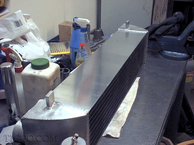

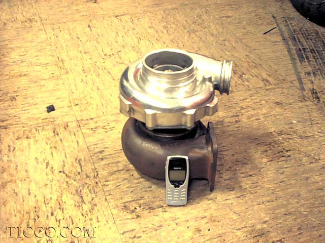

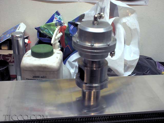

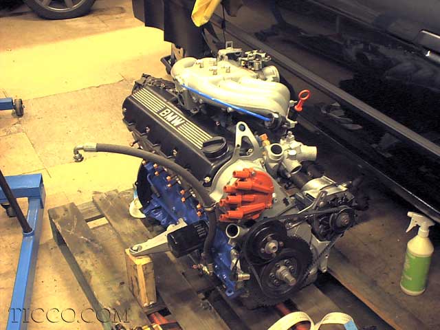

Ti
2.587
Ticco
420i -14
Motor: M20 2.5 Byggd av Bäckis "SBR"
Turbo: Garett GT42
IC:
Wastegate:
Sprut: Haltech E6M
//Ticco
