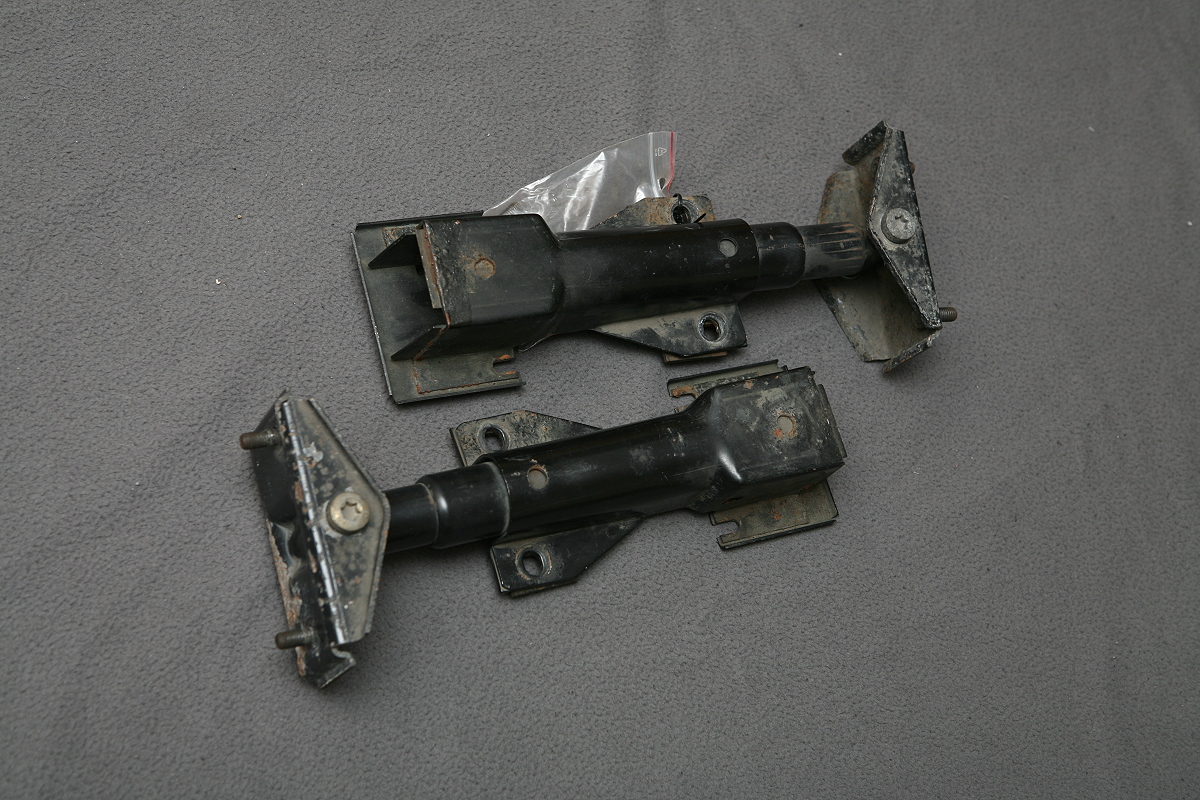

Yes, gissar du har facelift och det där är den där genomgående skruven i det där fästet med inbyggd stötdämpare (E34 fick dessa och jisses vad rostigt det var runt detta område).
Det är en risk att värma upp med gassvets då stötdämparna kan värmas upp och ett högt tryck kan skapas - om tätningarna fortfarande fungerar - men efter 30+ så är de ofta i dåligt och det som händer då gissar jag är att en liten mängd olja isåfall trycks ut (annars om det håller tryck så kommer en tätning ge vika efter ett tag och då kan det smälla till). Fast lika vanligt är att dessa är fastrostade hårt efter 30+ år i exakt samma läge :-)

Hur kan stötdämpare få problem om man värmer bort fäst bak till kofångaren?
Tog dessutom bort fästet till arbetsbänk där vi värmde.

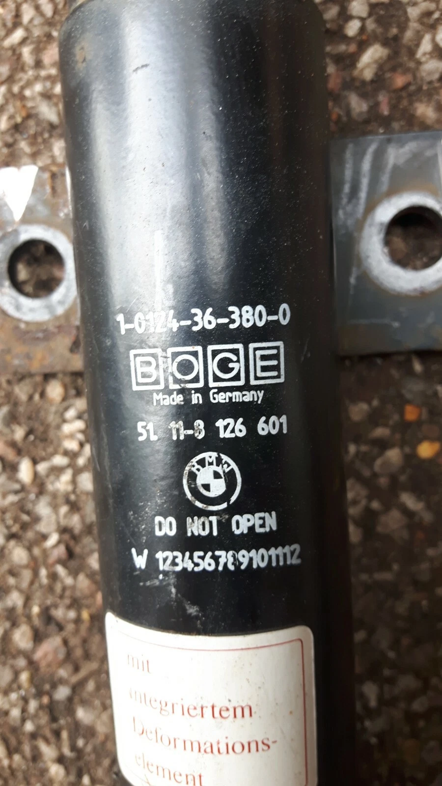

Kofångaren sitter fast i två stötdämpare :-)
Det är alltså detalj #13 jag pratar om i skissen här nedanför
Notera att de till och med heter "shock absorber" i ETK :-)
Här är mina främre från min E34, en aningens annorlunda design men fungerar exakt likadant
De fungerar precis som en stötdämpare och för kollisioner upp till 4 km/h så absorberas stöten fullt ut av dessa stötdämpare och kofångaren fjädrar tillbaka till sin normala position efter kollisionen (och inga skador uppstår förutom då kanske lite färgskrap).
Dessa är som sagt hydrauliska stötfångare och är fyllda med olja och trycksatt gas. Sen hur mycket av detta som är kvar efter 30+ år låter jag vara osagt, men oljan brukar vara kvar där iallafall och då med vanlig luft i atmosfärstryck. Men när denna luft värms upp så ökar ju såklart trycket avsevärt och man har en mycket varm olja under högt tryckt isåfall - förutsatt att allt fortfarande håller tätt efter 30+ år såklart...
Vill minnas det var en varningstext eller liknande på de där från min E34 en gång i tiden, men är osäker. Dessutom så kan jag inte hitta någon varningstext om detta vare sig i min gamla E30 reparationsmanual från BMW, TIS, So Wird's Gemacht, Chilton, Haynes eller Bentley manualer - om det finns några större risker så brukar det nämnas iallafall i någon av dessa.
Hittade en bild på en E34:
Står alltså såhär (det var den "varningstexten" jag syftade på tidigare):
"Do Not Open"
"mit integriertem Deformations-element"
Sen att det är Boge som tillverkat komponenten säger en del också :-)
