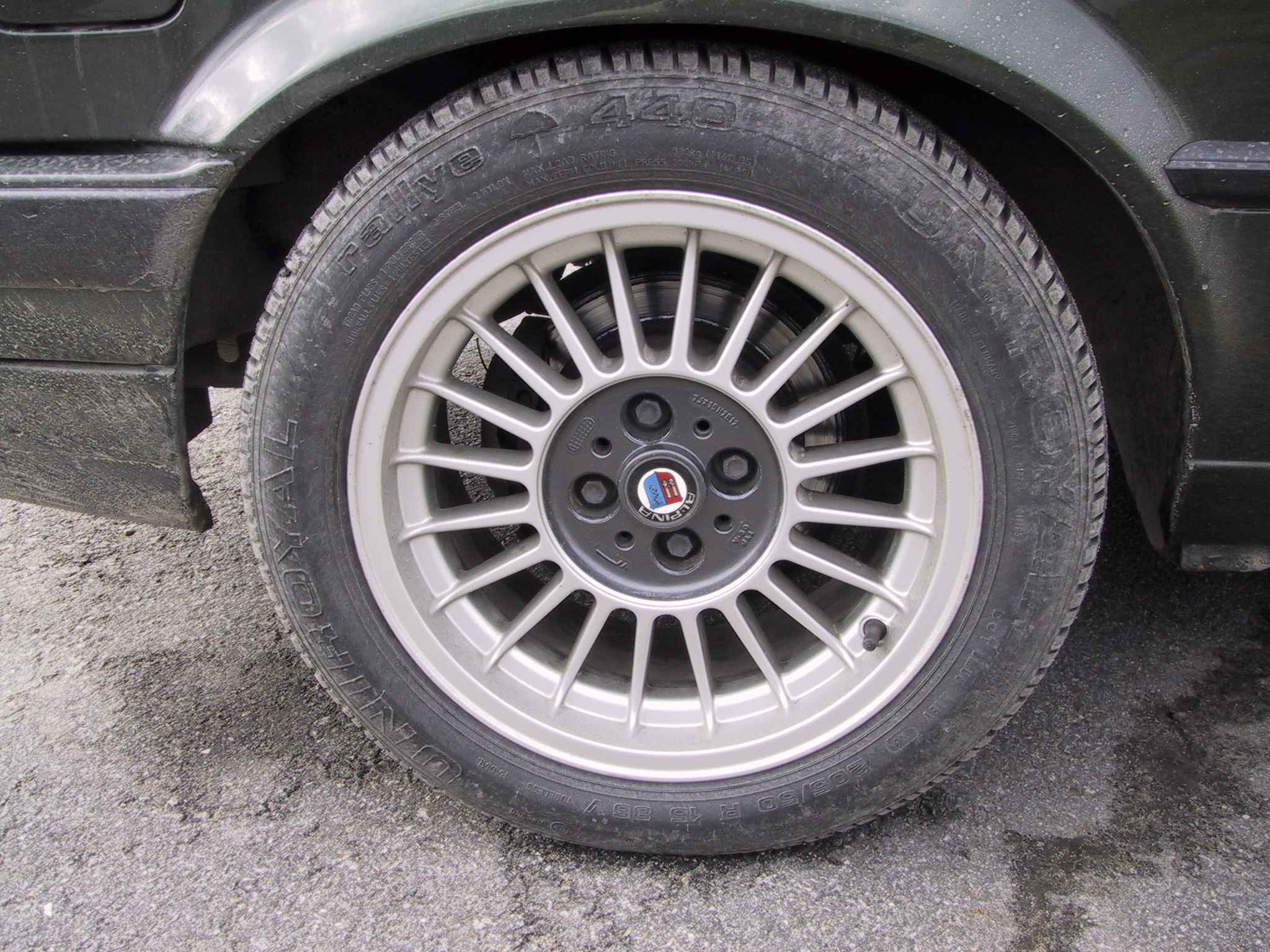

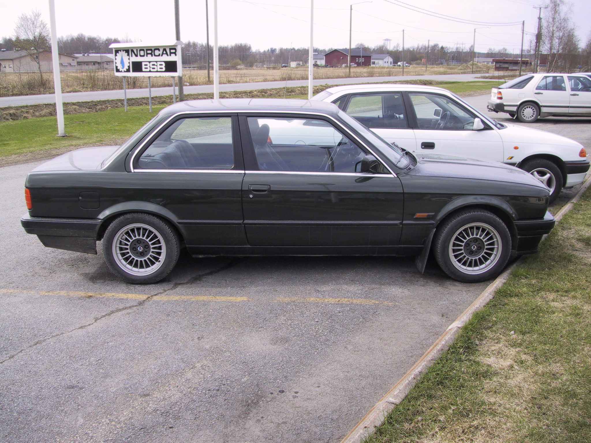

Vad har du för fälgar på undre bilden av din bil?

Onkel Micke: Det e e21 alpina (replikor?!). 7x15" et12. rymdes inte riktigt under skärmkanterna.

Onkel Micke: lade in 2 gamla bilder om du vill se...
