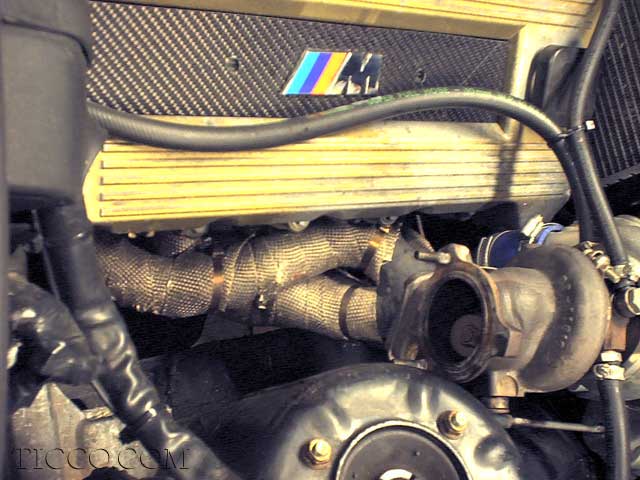

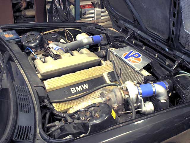

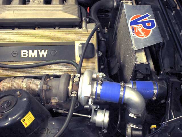

Här ser du mitt bygge..

Ligger några där.
Man kan nästan tro att jag o ticco byggt efter samma mall, men jag kan nog nästan garantera att det är slumpen.
/Per
