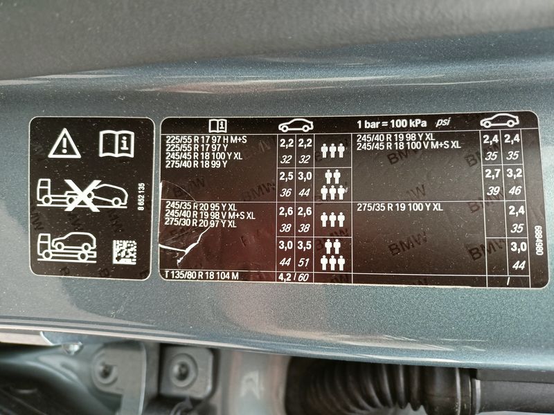

bmw21, jo det stämmer. Ska man köra med 3,0 i bak och 2,5i fram då, enligt skylten på bilen? Eller har jag tolkat det fel? Sommardäcken är 245*45*18.

Här är exempelvis etiketten på min bil
Med mina 205/50R17 så brukar det ofta bli 2.0 bar fram och 2.4 bar bak, det vill säga helt enligt etiktten.

@helgonet1 : För att summera, gå efter din etikett!
Har du tex 225/55R17 så kör med 2.2 bar fram och bak (för all måttlig last och personer och förutsatt att det var din etikett i inlägget ovan).
Men ska hela flocken med och alla ska ha sina surfbrädor, badbollar och surfplattor med sig så bagaget är rejält lastat - då fyller du upp till 2.5 bar fram och 3.0 bar bak (förutsatt du har tex 225/55R17 och att det var din etikett i inlägget ovan).

bmw-slangen det är min etikett och jag kör på 225*55*17 på vintern samt 245*45*18 på sommaren. Så på vintern ska jag då köra med 2,2 bar både fram och bak om jag tolkat det rätt och sommar 2,5 fram och 3,0 bak?

Nja nästan, vinter korrekt men sommaren inte korrekt.
För vinterdäcken är det som sagt 2.2 bar både fram och bak (för all slags måttlig last).
Men kör du lite lastat eller ofta med flera personer (eller om man kanske vill gå ifrån det där komfortläget som vi gissar på är inbyggt i de där normalsiffrorna) så kan du göra som Johan B nämner och lägg dig mittemellan, typ 2.3 bar fram och 2.4/2.5 bar bak.
För sommardäcken är det exakt samma tryck som för vinterdäcken.
225/55R17 M+S och 245/45R18 ingår i samma "rekommendationsruta".
Och kör du någon gång med full last så är det som sagt 2.5 bar fram och 3.0 bar bak som gäller (både för dina vinterdäck och sommardäck).
