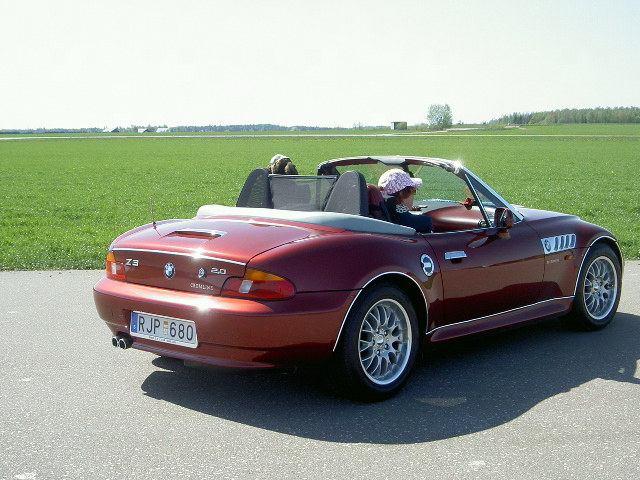

En riktigt Z3 M Coupe har en motor på 3.2L och 321 hk, dom riktigt sena hade 3.2 med 343 hk men dom är enhörningar. Sen kan du hitta Z3 med M-sport/M-Paket som har annan fjädring/interiörsdetaljer. Du ska definitivt kolla efter en Z3 med 6:a, oavsett om du vill ha en cab eller coupe. Karosserna med 6:or har bredare bakskärmar och således mycket (ful)snyggare.

Och som jag sagt tidigare, enklaste sättet att se om det är ett M sportchassi är att ställa sig en bit bakom bilen och se om bakhjulen lutar utåt i underkant. Precis som en gammal VW bubbla. BMW sänkte bara, fixade ingenting med hjulvinklar.
Det är ej säkert heller att säljaren vet vad det är för chassi, i mitt fall nämndes det inte. Sportchassi ger en speciell gång i kurvor med diffspärr och bakhjulsdrift.
Däremot tror jag att det du länkade till, en Z3 Sport Edition, är något mitt emellan standard och sportchassi, sänkt ca 15mm
