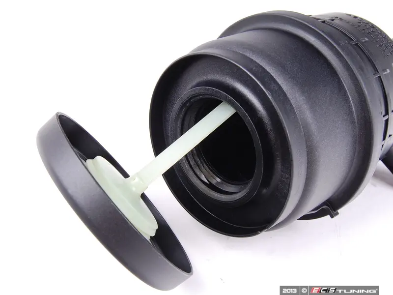

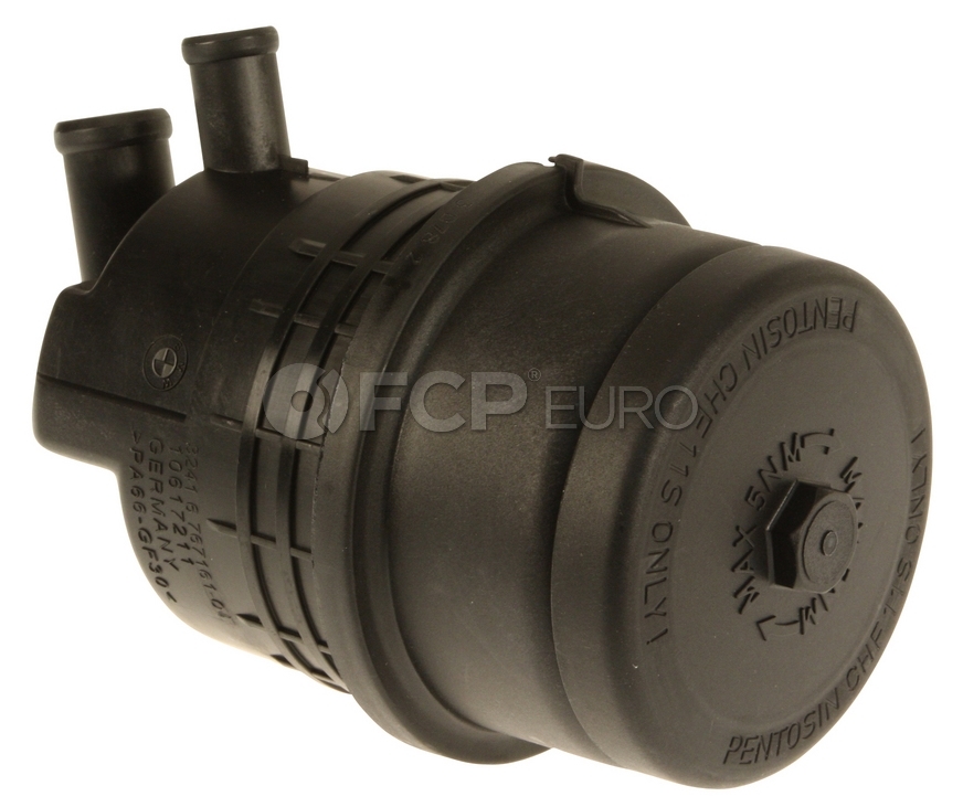

Men när man har utrustningen Active Front Steering så verkar det som om man har en annan typ av styrservooljebehållare och ser ut såhär
Men oavsett så är det ett vanligt lock och det är helt vanlig Pentosin CHF 11S olja i det systemet.
Allt är precis som ett vanligt system så som jag förstått det.
Du har din gamla vanliga styrservopump
Du har alla dina slangar och rör (inklusive kylloopen)
Och din behållare (fast ser bara lite annorlunda ut)
Är helt vanlig CHF 11S olja och det är ingen lifetime olja heller (fastän BMW tycker att alla oljor är lifetime numera).

@Bmwbamze : Kan du hitta någon burk där i motorutrymmet där det står "MAX 5NM" och "PENTOSIN CHF 11S ONLY!" (bör sitta vid vänstra fjäderbenstornet)?

Men det går upp ett rostfritt en cm brett rör med liten svart plastplopp upptill strax ovanför luftburken vad är detta? förberett eller redan installerat för motorvärmare??

@Bmwbamze : Har du en styrservooljebehållare i ditt motorutrymme?
Kanske kan du ta en bild av motorutrymmet och lägga upp?
