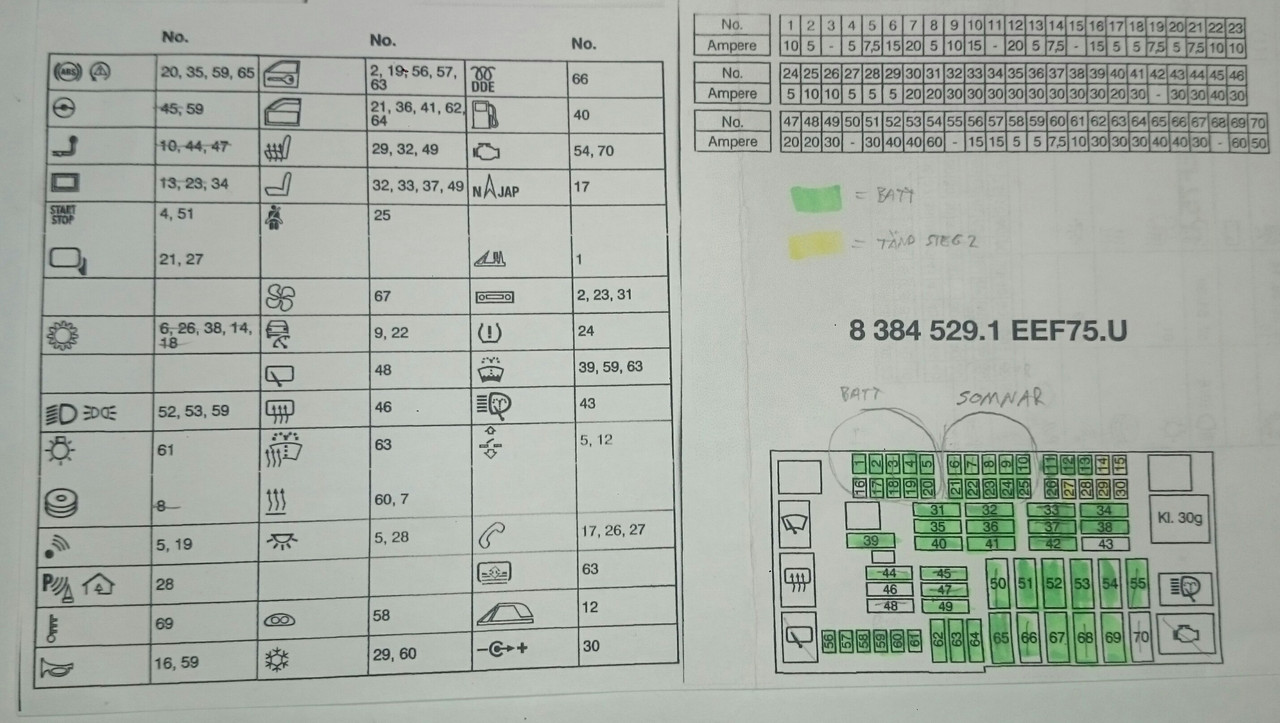

Centrallåset slutade abrupt att funka med fjärren (funkar med nyckel å knappen i cupen)
Skulle kolla lite säkringar men det visade sig att min bil saknade schemat över vilka säkringar som är till vad och vart dom sitter å så. Har googlat som en dåre men alla bilder visar olika å vet inte vilken det är som gäller.
Har varit på lokala BMW:verkstaden och det enda dom kunde erbjuda va att beställa hem ett papper för 180kr och det skulle ta två dagar vilket jag anser är bedrövligt både priset och väntan.
Någon som har bild eller vet vart det finns?
Va även å köpte stört många olika säkringar på biltema och kom fram till att deras ”mini-säkringar” inte såg ut som dom som sitter i bilen, finns det ytterligare en variant för BMW?…
Tacksam för svar

Borde vara rätt lika som för 325xi -06.

Kanske kan ge något?

Den såg iaf lika ut som min.. schemat som ”Sverige” postade tidigare verkar stämma med min bil det med, men på det schemat står det att nr57 ska vara en 15a/blå, på min bil sitter det 20/gul på den platsen precis som i klippet, kan det varit tidigare ägare som säkrat upp lite extra?...
13.506
Vad jag kan hitta så ska F57 (säkring #57) vara en 15A säkring på en E91 330i -06.

Ok. Då borde det varit Nån tidigare ägare som satt i fel i min (och den i filmen)
