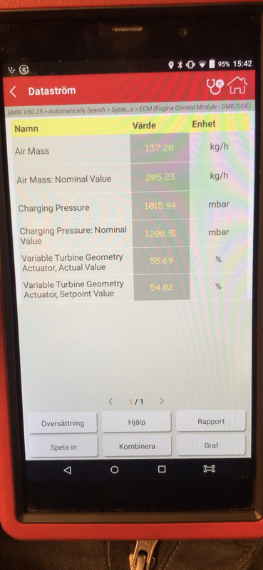

Jag har ett sjukt gäckande problem med min 335d -17 N57Z

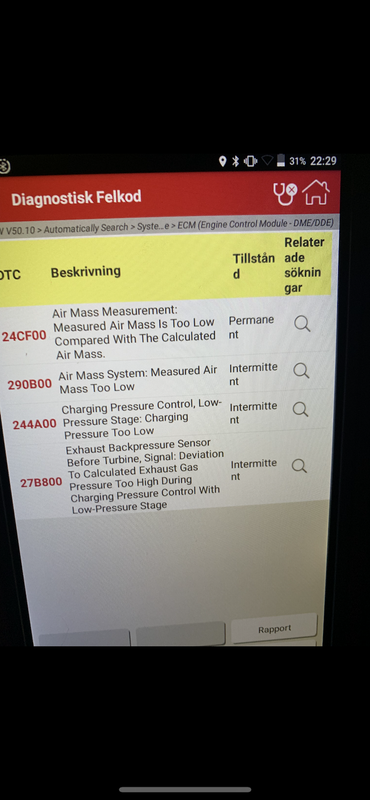

Error code 24CF00 : Air Mass Measurement: Measured air mass is too low compared with the calculated air mass.

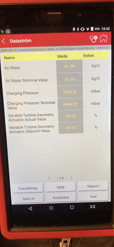

Har kört livedata och luftmassan avviker å det grövsta.
Speciellt om man rappar lite på gasen från tomgång.
Bifogar några skärmdumpar för att förtydliga.
Och ja, jag har bytt MAF. Status Que.
Pluggat EGR. Samma.

Vid ett enda tillfälle var där några ytterligare felkoder lagrade. Men bara en enda gång.
290B00
244A00
27B800
Någon som skruvar nya bilar som stött på detta?
