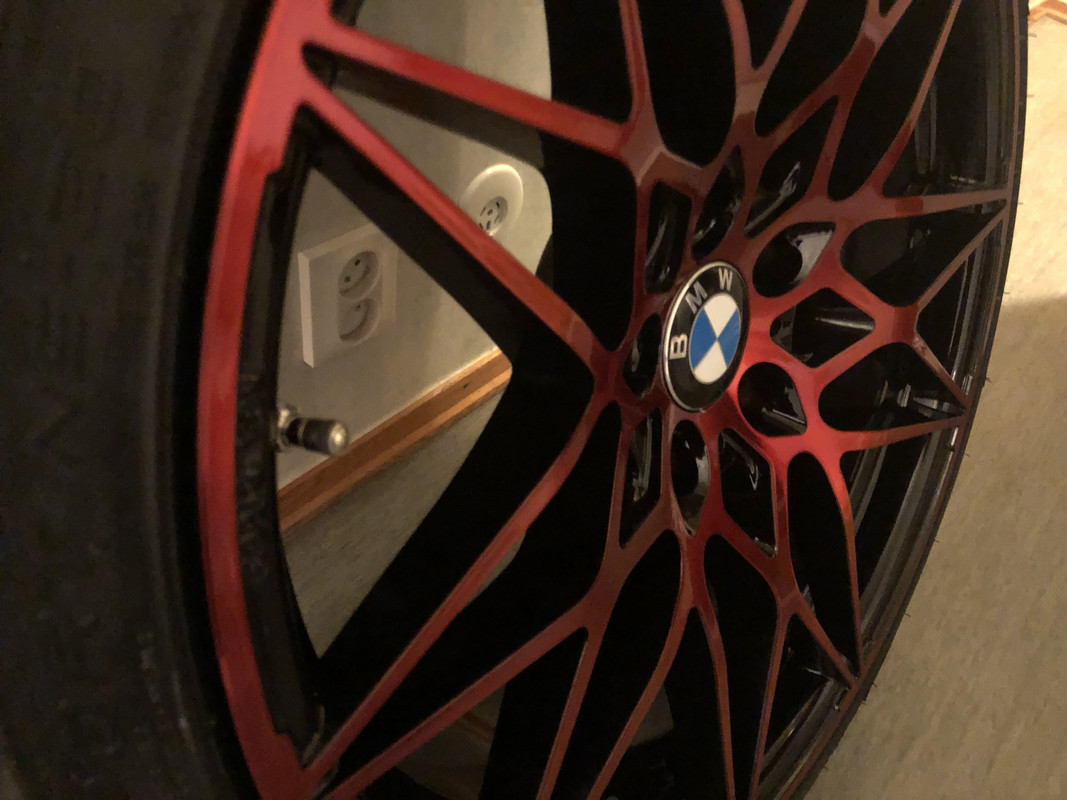

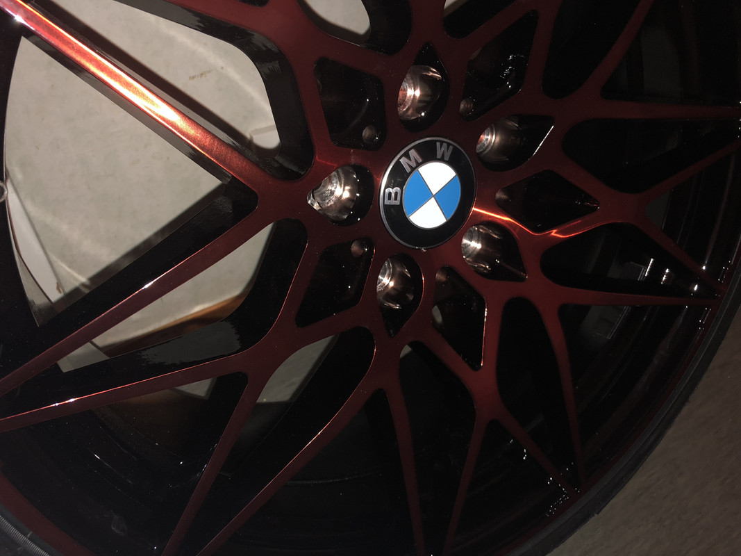

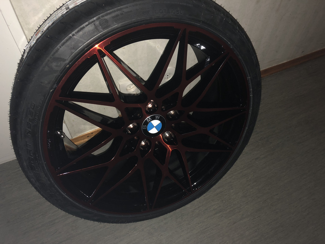

Catch: MAM B2 Orange 19”

Catch: Till E34, är "tvingad" att köra minst 19" pga bromsarna. Jag tror det kommer bli bra, bromsoken är även de orange så :D. Dessutom så är det metall-ventiler "ala BMW original", hur vanligt är det på "scheissebilliga fälgar"? Köpta via dackonline.se.

Mina MAM B2 är ju "kopior" på M4 GTS fälgar. Jag gav ca 10500 för alla 4 balanserade o klara med Nankang. En originalfälg kostar 1700€ enligt Länk. Så att en fälguppsättning för dryga 10000 skulle hålla lika hög kvalitet som en motsvarande original för ca 50000 blir ju bara löjligt. Original är självklart betydligt mer hållbarare, betydligt bättre material osv. Men 5 gånger så dyra oxå. 50k fanns inte på kartan för min del, min gräns går vid ca 15k för rimliga fälgar med rimliga däck, iaf när det gäller till en bil som används så sällan som den gör. Hade pengar inte varit någon "issue" alls så hade jag förmodligen resonerat aannorlunda, å andra sidan så hade jag förmodligen inte ägt gamla M heller :D.
