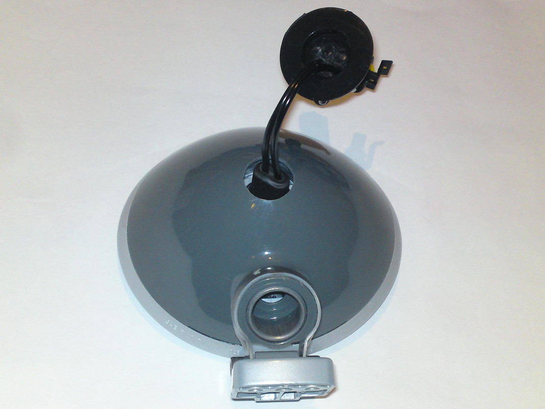

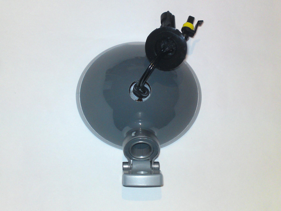

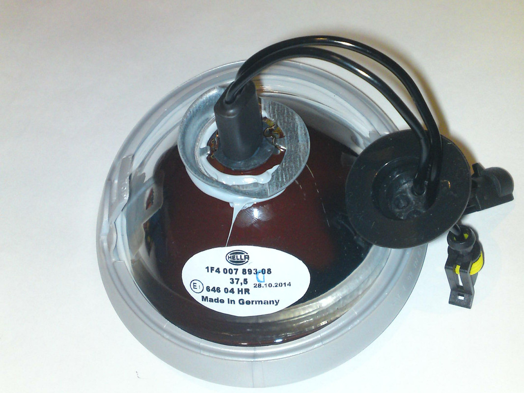

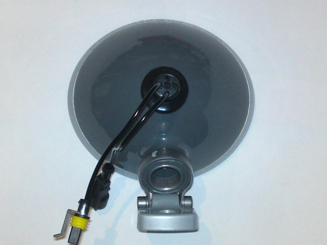

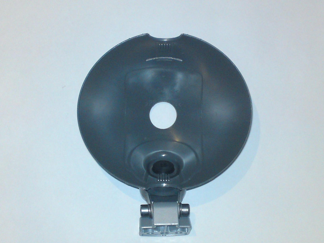

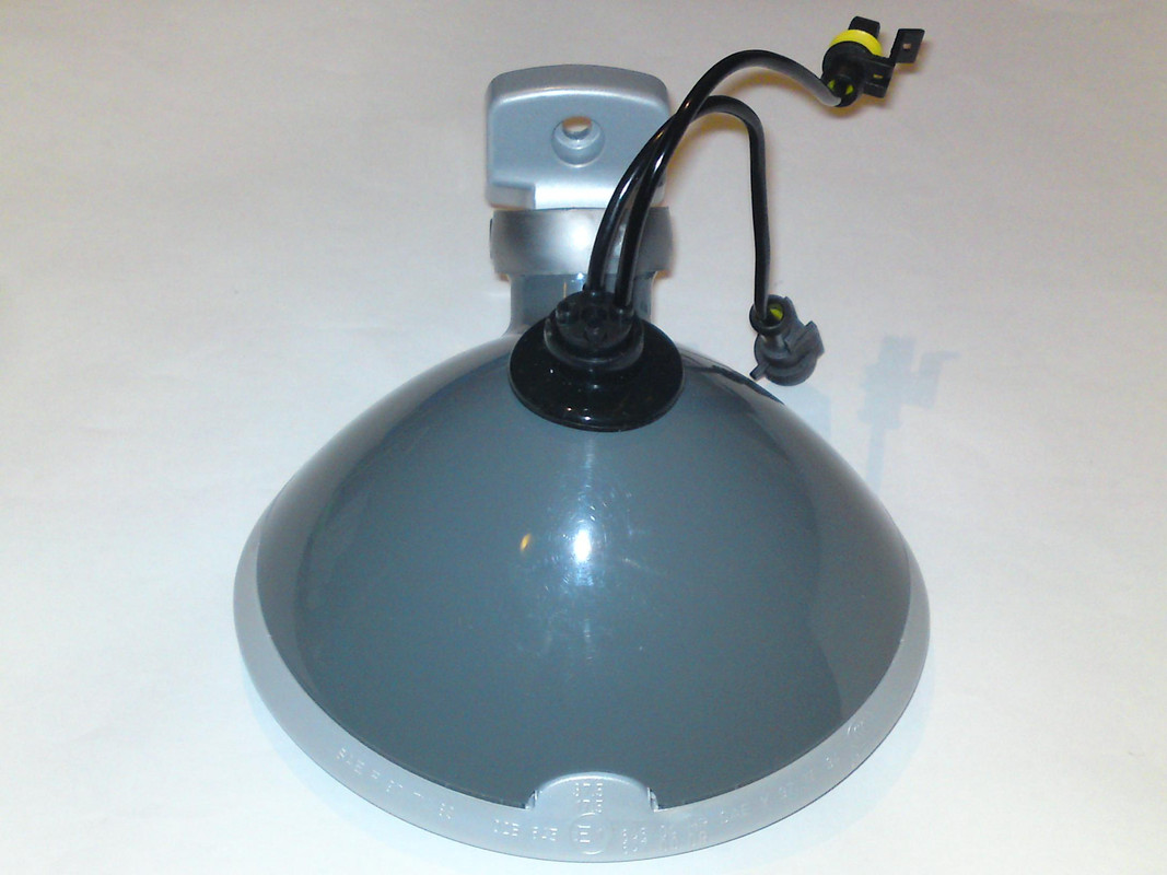

Fytusan så skönt! Då var det äntligen installerat o klart! O vilken skillnad det blev! Monterade balken i stagen precis som TheBear89 hade skrivit! När man väl fick kläm på det var det ju riktigt smidigt! Behöver finjustera dem lite så att dem lyser lite längre bara! Då de var riktade en aning för högt upp nu! Men det reder sig! :)
Stort tack för all hjälp! :)
Här kommer även lite bilder ifall någon är nyfiken!
