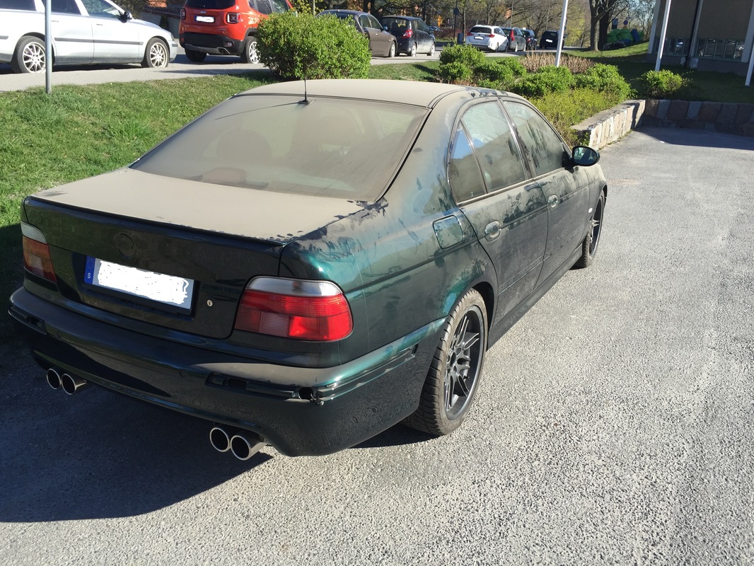

Lite lustigt, säljaren sa att han trodde det var originalavgas på men jag tyckte det lät alldeles för mycket. Lutade mig ner idag och kollade och detta ser verkligen inte ut som original. Ser odämpat ut tycker jag:

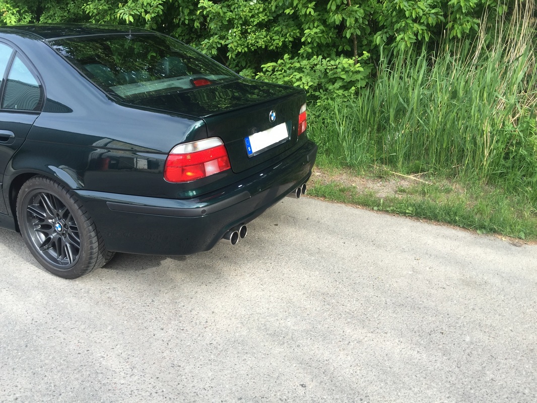

Tvättade av den lite snabbt idag:

Slutburkarna ser ut att vara original men resonatorn verkar ha fått fötter :D?
Nya icke original "glasskivor" till FL lyktor kostade (då för 2 år sedan) typ 1200 paret vill jag minnas? Det är möjligt att byta "glasskivor" på lyktor tillverkade före tidigt 2002 typ, jag tror du har koll :)
Eller nä, vete katten om det ändå är original slutburkar, ändrar mig o säger att det inte är det, de ser (iaf på bilden) för "ovala" ut o har lite "konstig" rördragning...Men det är svårt att se.
