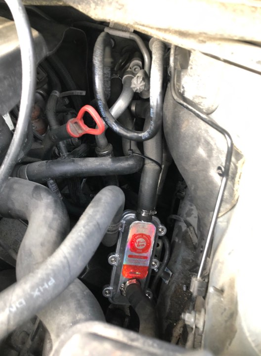

Det är monterat, Länk
Hoppas att det är rätt håll eller inte... mot värme paket?

Använd inte värmaren med en gång, kör med bilen ett tag så att eventuell luft i värmaren försvinner.
