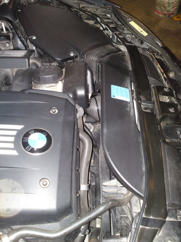

Köpte värmaren i Fjujesta.
Den röda "silikonmössan" skymtar under huven.
130n var rymligare i motorutrymmet än 325xi, främst pga elektrisk styrservo och avsaknad av framhjulsdrift (fast det är en mindre bil med en större motor).
Det blir (minst) två snitt på slangen (sen vad en kirurg tjänar i snitt är en annan knivig fråga).

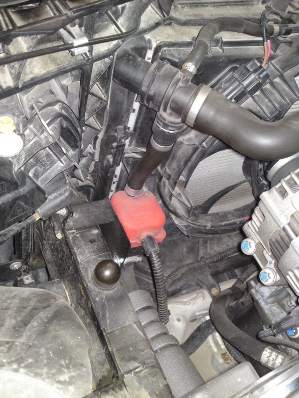

Gjorde ett specialfäste av 1,5mm plåt.
Som sitter fast i rambalken, utan att ha borrat nåt hål i den.
2.349
Sverige
Cupra Ateca -20
130i E81 -08/09
M-sport
(325xi E90 -06 såld)
(323ti E36 -99 såld)
Värmaren är alltså placerad här.
På tilloppet till värmepaketet.
Men matar bakvägen, värmaren cirkulerar kylvätskan motsatt riktning.

Fler komponenter som användes:
Bilvärmeslang 19mm med 90° böj.
Skarv 19mm
Rostfria slangklammor

Det blev en del modifieringar på värmaren (ändå).
Det är en MV3 med Defakablage från en MV3D.
Bytte ut 65° termostaten till en 75° (så att det sitter två 75or nu).
För bästa förutsättningar med 19mm slang på värmarens 17mm anslutning så skars den del av "silikonmössan" som låg runt anslutningsröret bort.
(Har tidigare varit med om läckage.)
