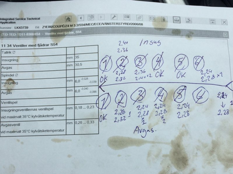

Blev en justering på Wölkes i Gbg i tisdags.
Små justeringar på alla cylindrar utom ettan, så det var inte i onödan - jäkligt skönt såhär innan semesterresan!
Slutpriset 7500kr var dock rätt saftigt när de pratade om 5500-6000 innan. Shimsen kostade 25kr st och det gick bara åt 4 nya.. Så jag får det inte att gå ihop riktigt.
Hursomhelst nöjd att det svaga tickandet man ibland hört är borta!

Va skönt Per, då är det bara att somna om på den ett antal 1000 mil till....
Just att dom gjorde "små justeringar" på ett större antal ventiler, är nog anledningen till att det drar iväg. Det är ofta så att man kan byta plats på shims mellan två ventiler, som ligger samma +- från normvärde. Då går det åt ganska få shims, om man kan räkna och planera litegrann...
Det är lite pyssligt att plocka upp och sätta i shims, gör man många, drar nog tiden iväg.
Du hade säkert kunnat komma undan med någon/ ett par tusen, om dom bara hade tagit den/dom ventiler som låg kraftigt avvikande.
Intressant att veta, är om det var för glappt eller för tight eller både och, på 1:an! Den ventil du hörde var för glapp, men fanns det de som var förtighta? Fick du en karta över hur alla 24 stod innan justering?

Yes! Har en bild uppladdad på Rejsa:
