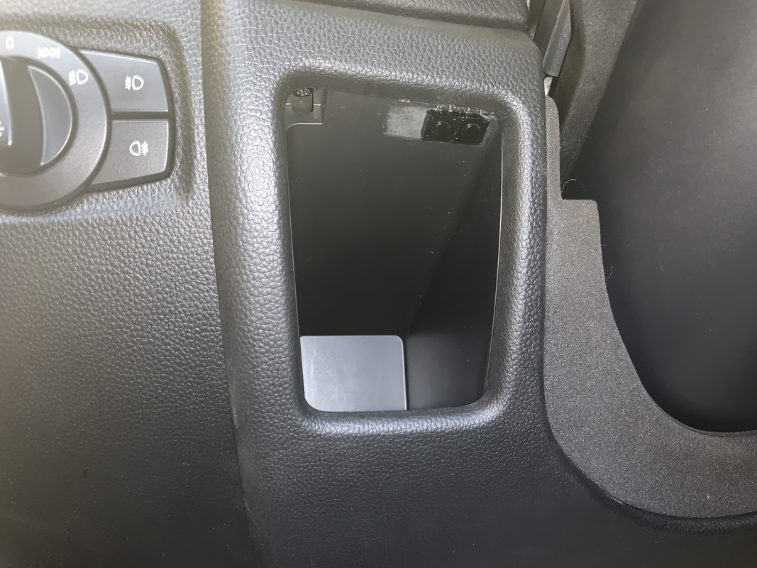

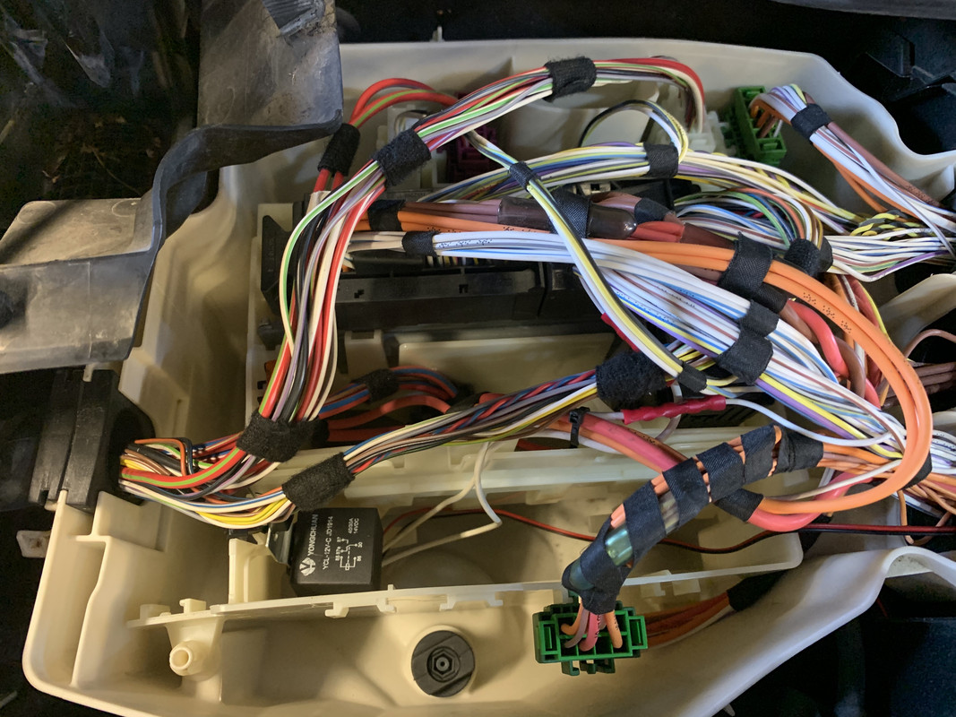

Kör man lugnt och det är fint väder tycker motorstyrningen att motorn ska vara 80°. Tröttnade på det, så satte ett relä över värmeelementet i termostaten. Liknande som jag gjorde i 325an, fast då kopplade på kablarna vid termostaten.
Här gick jag på utgången på DME i motorstyrningslådan, och satte relät där.

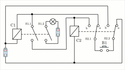

Relät kopplat NC (normalt händer inget, när relät drar bryts matningen till elementet).
Gjorde en hållkrets med två små relän.
Satte en tryckknapp lite dålt, för på-av.
(Den andra är för en annan funktion.)
En liten röd lysdiod som indikerar att relät är draget.
Styrningen kopplad så att den nollas när bilen somnar.
