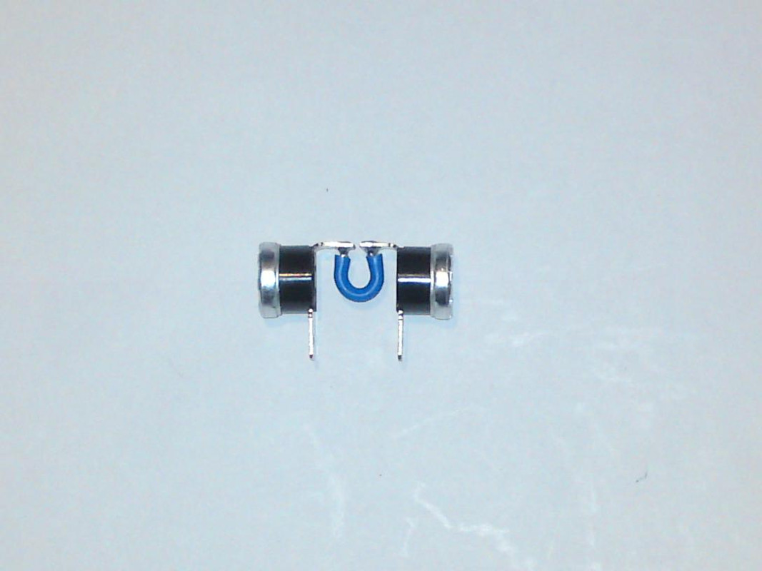

Ja 65° är en bra starttemp.
Men att termostaten slår av vid 65° betyder inte att motorn håller den tempen. För det är 20° hysteres på termostaten, slår inte på förrän tempen är nere på 45°.
Mina provmätningar (med ett litet kretslopp med cirkulerande vatten) på slangvärmaren gav frånslag vid en vattentemp på ~60° och ~40° vattentemp vid påslag.
Så motorn kommer snarare ha en temp på ~50°.
(Min motor brukar ligga på ~60°, med 75° termostat.)

Rotade runt lite i garaget och hittade termostater, både 75° och 80°. Även två "färdiga" 75° som på bild. Länk
Intresserad?
På termostaten står det:
KSD301
250V10A

Med "färdig" antar jag att det menas att öronen är böjda och ihoplödda med en kabel mellan? Jag har ingen koll alls på termostater om jag ska vara ärlig.
Är du intresserad av att sälja så köper jag gärna!
