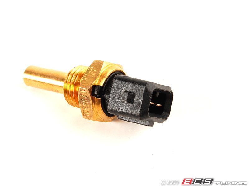

Den givarn sitter också i toppen antar jag men längre in under insuget då? Jag såg på mekononen att dom har två olika givare. En blå och en svart men ingen brun. Är det fel då eller är det den svarta man ska ha?
13.506
Stämmer, givaren för IC sitter precis på samma ställe fast kanske någon decimeter längre in (dvs mot växellådan).
Svart eller brun - färgen varierar beroende på tillverkare och när/var/hur den tillverkades - men den bör vara samma.
Men man bör gärna inte gå efter färgen (speciellt inte när det gäller eftermarknadsdelar). Det är artikelnummer som gäller. Givaren för IC bör rimligtvis vara detalj #6 dvs artikelnummer 12 62 1 710 535
Men varför ska du köpa en ny? Har du bekräftat att givaren är trasig?

Jag gick in på Reservdelar sedan Kontakter.
Ska man tro på bilden så verkar den bara ha ett stift.
13.506
Nä, original verkar ha två stift (vilka också stämmer överens med elschemat)
Kolla i skissen nedan, där står artikelnummer 12 62 1 710 535 och det står dessutom att den är 2-polig (du kan även se samma artikelnummer dvs 1 710 535 på givaren i den första bilden i det här inlägget)
