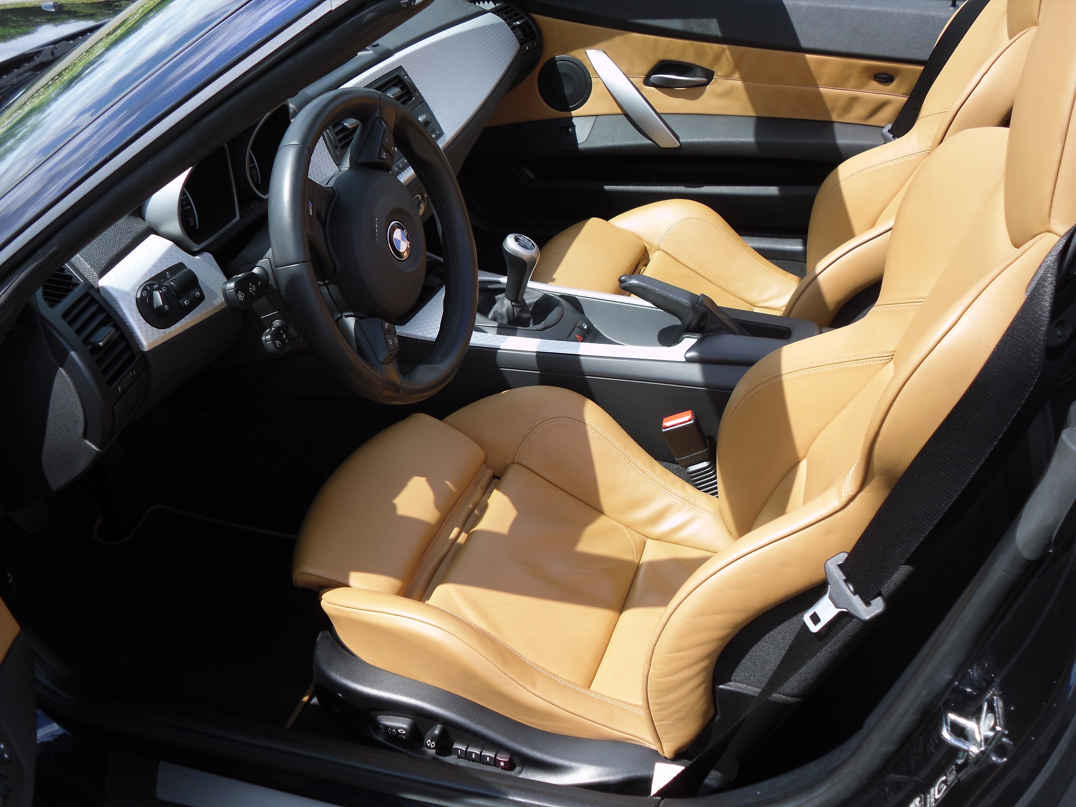

20
TomasZ4
Z4 2,5i -07
Till "alfa_mr2":
Du är inte intresserad av min Z4:a 2,5i -07 med ca 6500 mil på mätaren?
Kanske lite fel motor för din del?
Någon annan som har en uppfattning av vad man kan begära för en sådan?
(Full M-sportpakt, Hifi ljud + nav prof m.m. m.m.)

Ra
338
RasmusBMW
VW Golf GTD 2011 DSG
Carbon steel grey metallic
Bi xenon , DCC.
No turboshit - Only real Power - NOT 😉
Ski-doo MXZ X RS 2007
sorry, thomasz4 men det stter inte M växelspaksknopp i din bil...
så riktigt fullt M sportpaket har du inte, rätt ska va rätt :)
men det tar ju inte många sekunder att byta den :)
sjukt fin färg på M sätena för övrigt :)
