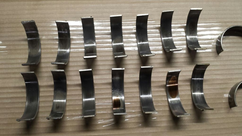

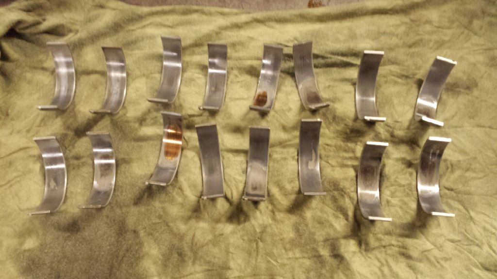

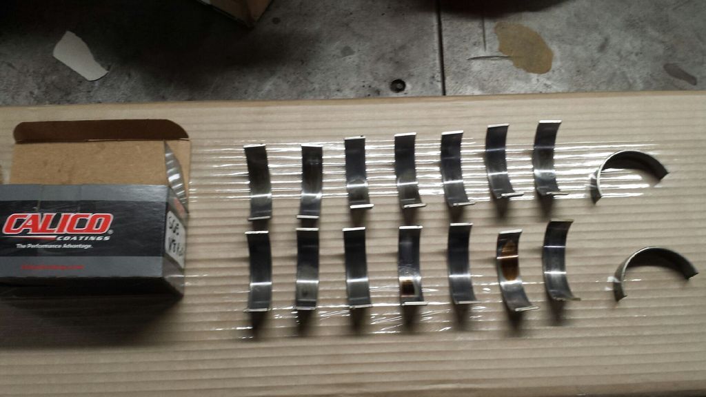

En kund till oss fick in en BMW M3 V8 E92 2008/09 med ca 8000 T mil. Rekommenderade att dessa bör byta vevlager mellan 8-10 T mil om de är hårt körda.
Verkstadens slutkund tog ett klokt beslut och bytte. Av de 16 lagerhalvor som finns hade endast 3 klarat sig, två hade gått igenom beläggningen och resten har mindre flisor åkt av. Bilen är servad enligt bok men med extra oljebyten emellanåt. Veven hade klarat sig.
Värt att kolla upp om man har en BMW som gått 8000 Tusen mil plus, Speciellt om denna har slagit över 10.000 mil då försäkringen inte täcker längre.

Har sett bilder på värre lager dock med färre mil, har även sett betydligt fler mil med mindre service där lagren sett bättre ut.
Känns som tur eller otur med vevlager både på S65/S85

"Problemet är känt" på S65/S85, så min åsikt är att man byter dessa lager oavsett servicehistorik, främst på bilar som närmar sig 10000 mil. Att byta lagren är inte blodigt dyrt, om man jämför med vad det kostar att byta först när det väl börjat låta illa...Tippar på att lagerhalvorna kostar runt 300 kr/st, så typ 7' kr för V10 (man lär ju behöva byta trågpackning o nåt till så jag tog i lite), o typ 6' för V8, dvs kostnad för delar. Tippar på att arbete+delar landar kring 12-13' hos en kunnig verkstad (nej jag anser inte att BMW ÅF verkstäder är kunniga rent generellt när det gäller M).

em3: Nej, dom är inte skottsäkra. Z4 M hade sista versionen av S54 vad jag vet och jag vet dom som har bytt vevlager som försiktighetsåtgärd. De såg likadana ut som vevlagren som finns på bild i den här tråden.
