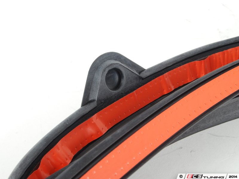

Håller med, skumt. Men allt jag ser är dubbelhäftande tejp.
Gjorde en sökning på dess reservdelsnummer (51 21 9 061 483) och får upp denna
Ser definitivt ut som typ dubbelhäftande tejp

Hade ett ärende på skroten och passade på att titta på en E32 - det är precis som ostmacka skrev dvs där äs listen inkilad i ett spår i dörren.
På E34 är det limmat. Och jag är övertygad om att alla senare modeller är det likadant på.
Anledningen är så klart minskade produktionskostnader. Dels tillverkningskostnader men framförallt monteringskostnader.
Vid tillverkningen behöver man inte göra det spår i dörrarna, även gummilisten är "mindre komplex" i gjutningen (även om det nog inte är så stor faktor). Monteringen görs mycket snabbare och enklare, på snudd till att det kan automatiseras (gummilisten med kil är väldigt svår att automatisera).
Att använda E32-lister tror jag inte blir bra. E32 verkar ha en lite annorlunda kontur av hur listen går (denna gummilist är ju väldigt konturformad), dessutom tror jag den kommer att bygga lite för mycket utåt (eftersom hela delen som ska sitta nere i kilen inte sitter försänkt längre).
Min känsla var iallafall att med värmepistol så bör det gå att få bort listen utan att skada den.

Försökte få bort listerna på 2 dörrar igår kväll slutade med 2st trasiga lister suck... den första testade jag att värma med värme pistol på listen och dra samtidigt det funkade på vissa ställen men på vissa ställen satt den som tusan och gick sönder...
Testade även att skära med kniv men de gick inte så bra det heller svårt att komma åt å så sönder skärd list som följd..
