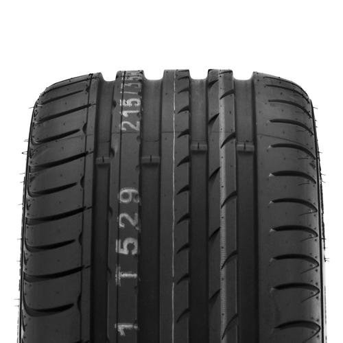

Ett annat däck som verkar spännande är Nexen N8000 Länk & Länk Påminner om Continental C 5 Länk Omdöme: Länk
