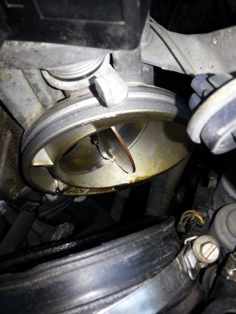

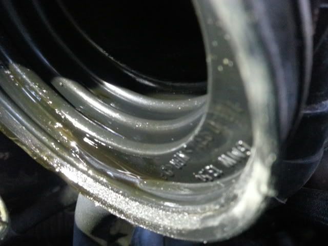

Hej igen!
Har precis lossat bälgen och där fanns det rejält med olja. Är det någon mening med att lossa resten fram till insuget? Lär väl hitta olja där med?
Borde väl bli bättre med ny vv?

Vevhusventilationen är numer huvudmisstänkt på "synnerliga skäl" som det brukar heta när det är bovar inblandade... ;)
Om det inte är den som spökar, har du troligen något större haveri/otäthet som gör att trycket i vevhuset blir extremt högt - dvs att det går ner avgaser i vevhuset via väldigt otäta cylindrar/kolvringar.
