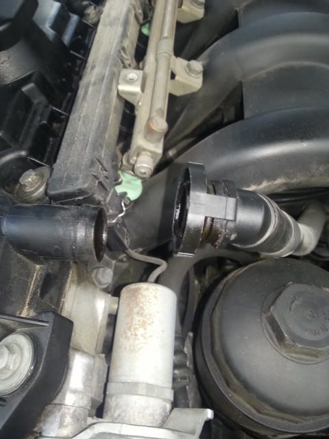

Idag skruvade jag bort tändspolarna för att se om någon olja runnit ner till stiften men det såg torrt ut, dock så låg det lite olja på kanten.
Jag tog sedan bort slangen som leder in i ventilkåpan, drog ur oljestickan och blåste. Man hörde hur det gurglade ur röret som oljestickan är placerad i.

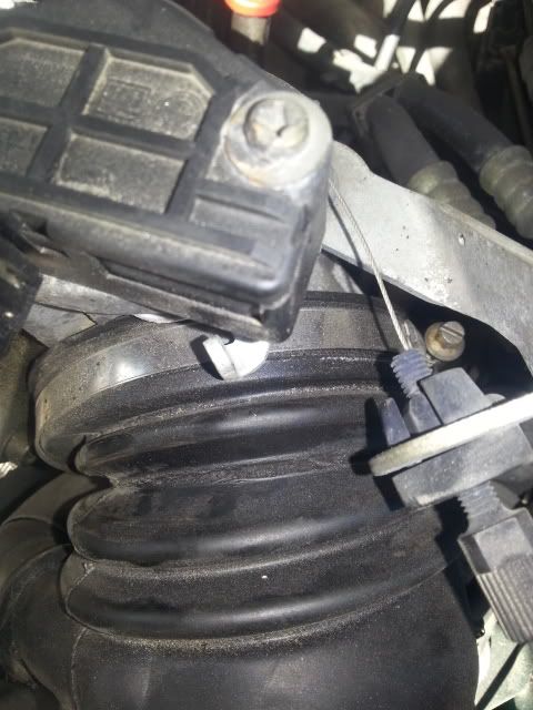

Upptäckte att den här bälgen såg rätt torr ut med sprickor, vet inte om den läcker.
Men det händer ibland att bilen dör när man frikopplar.
Någon tanke bakom detta ?
Vore väldigt snällt om någon kunde hjälpa mig med lite idéer.
/John

Om en bälg är så dålig, är det troligt att alla gummibälgar är dåliga.

Vart sitter det mer gummibälgar, vilka symptom ger dessa om dom är spruckna ?

Följ gummibälgarna från insugsljuddämparen/luftrenaren och in mot insugningsrören. Det är en del gummidetaljer:
Tjuvluft kan ge ojämn/dålig motorgång och felaktiga avgasvärden då motorn får för mycket luft i förhållande till vad luftmassemätarens signaler ger motorstyrningen.
Dock är jag tveksam till om det skulle kunna leda till dina "oljeavgaser".

tycker att du bör börja där det kostar minst, riv ner allt i vevhusvent och kolla att allt är helt och rent. kolla övriga slangar och bälgar och byt vid minsta tveksamhet.
Byt olja och kör sen 50mil nånting och ha koll på oljenivå, läckage och ev blårök .
om du har fortsatta problem kanske det blir aktuellt med ventiltätningar.

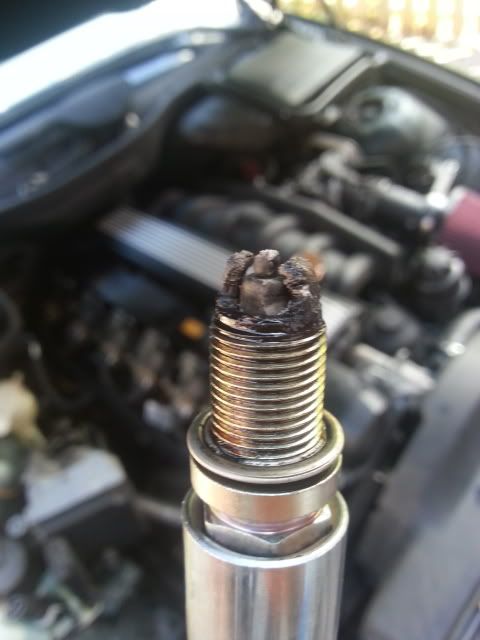

Så här ser det första stiftet ut som jag tog ur, det närmast kylaren.Länk
Det stiftet visar tydliga tecken på att bränna olja!
Kolla om övriga stift ser likadana ut.
Om alla stiften ser likadana ut, är problemet troligen inte relaterat till en enskild cylinder utan t ex vevhusventilation eller liknande.
Om minst ett stift ser "normalt ut", är problemet troligen relaterat till de enskilda cylindrar som har igenkoksade stift - t ex läckande ventiltätningar och/eller otäta kolvringar.

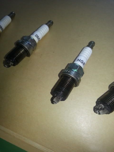

Alla såg ungefär lika ut, några bättre och andra sämre. Lägger upp ett par bilder till när jag kommit hem.

Här är lite bilder på stiften från idag
