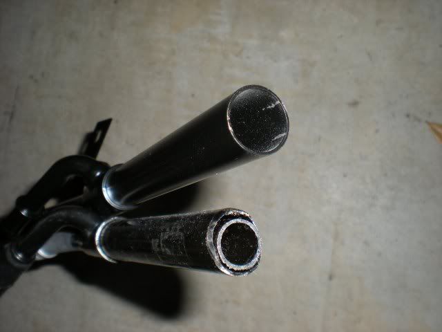

Varför inte skippa Castrolen som det sägs norrmännen gjort pga frysning av vevhusventilationen. Den verkar kondenseras mera än andra oljor.
Det finns ett annat oljestickrör som BMW i Sverige inte vill kännas vid som har större utrymme för returen.
Finns tom artikelnummer. En del har modifierad röret själva, Fick några bilder ab en användare.

Hela denna procedur är i onödan ifall du inte byter oljesticksrör till den "uppgraderade" Kolla vad du har för oljesticksrör Länk
Det är den övre du vill ha!

Röret brukar rosta, i alla fall invändigt! Men de kan ju hända att den har sprängrost på utsidan så den har satt sig i alu-tåget.
Men de viktigast i hela renoveringen av vevhusventilationen är att byta oljestickröret mot den uppgraderade. När jag väl gör detta så kommer jag isolera oljestickan också för det är där felkällan sitter!

Idag satt röret löst så att det gick att vicka och med en stunds vickande lossnade den. Har nu borrat upp ett 5 mm hål och funderar på vem som kan svetsa ihop det i semestertider.
I och med att jag borrade från returrörets krök och neråt in i inre röret borde det räcka med en krympslang som täcker hålet. Ett par lager krympslang lite längre för varje lager borde bli rätt bra. Lite bökigt att hitta någon som kan svetsa i tunnplåten.

Borra hål och svets och hålla på för att sedan byta röret vid ett senare tillfälle då eller? Det är de dubbelväggiga oljeröret som är problemkällan och som kan orsaka motorskador, så varför snåla när de finns en uppdaterad!

Tror det blir lika bra med borrat rör. Det nya röret är väl bara den officiella lösning med samma funktion (öppen kanal till röret där stickan går). Det finns flera som har problem med att få ut stickan med det nya röret.

Om man borrar som jag gjort blir det bättre än att köpa ett uppdaterat.

Tack för all hjälp och kommentarer i denna fråga! Hoppas denna tråd även kan hjälpa andra. Jag ber om ursäkt om jag tidigt i tråden länkat till en bild )som hittade någonstans på AP) utan att ange referens. Hittar inte den igen när jag letade nyss. Svara gärna så att du får kred för den. Jag borrade tom lite bort från huvudröret så det bör vara ännu mindre olja på detta ställe.
Det bör väl inte komma så mycket olja vid denna krök på anslutningsröret. Det sitter ju en bit upp från oljenivån så bilen ska luta rätt mycket för att komma upp hit och flödet från returen bör vara mycket begränsat. Kanske bara en droppe då och då?
