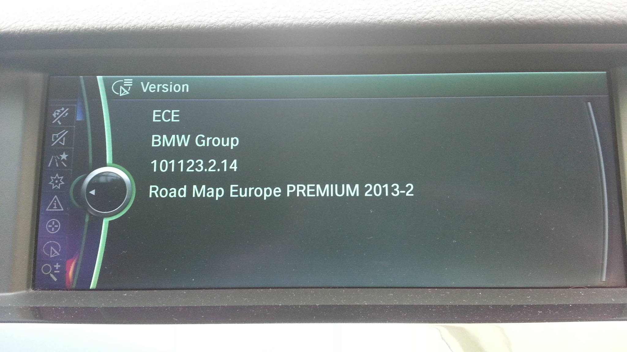

Uppdaterade farsans navi förra månaden till 2013-2
ECE_BMW GROUP 101123.2.14 Road Map Europe PREMIUM 2013-2
