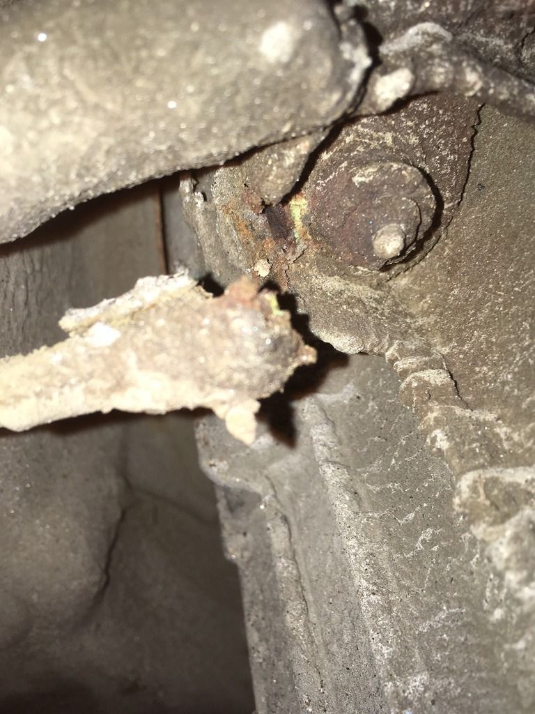

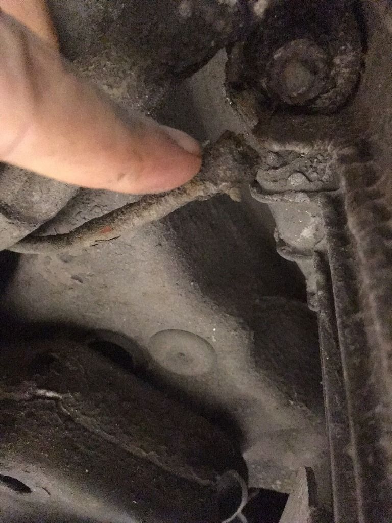

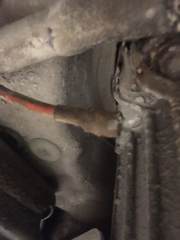

Så dessa tre bilder är mer mitt under bilen (dvs mer eller mindre rakt under batteribaljans kontakter)
Men!?! Det är ju fullständig idioti! Hur kan man ens överväga en sådan lösning? Hade jag kommit med en sådan lösning hade jag fått en örfil!
Jaha... Då vet man vad man ska göra när strykjärnsgokarten tas fram...
Jag var övertygad om att dessa kablar var dragna inuti karossen. Det märkliga var att det var mest muttern som var rostig på min. Men jag ska vara ärlig, jag är helt övertygad om att det ser för jäkligt ut på andra sidan! Så en sak som ska kollas upp!

Ja de sitter nästan rakt bakom diffklumpen :-)

Gjorde en koll på de beryktade kabelanslutningarna...
Gjorde rent lite.
Och fettade in.
Det går ju tre pluskablar (två grova ~35/50mm² och en ~16mm²) fram från batteriet. Två går under bilen fram till B+ sen till startmotor och generator.
En går genom bilen till säkringarna bakom handskfacket (det är delar av den som "sommar").

Jag körde faktiskt in huvudet under en upphissad E87 igår och ni alla har helt rätt - ser precis ut så som Sverige beskriver.
Skulle vilja säga att E8x är nästan mer utsatt än E9x, på E9x sitter de mig veterligen bakom dessa liners av plast i hjulhuset.
Oavsett så är det en sanslöst korkad konstruktion, det är ju liksom en tidsbaserad säkring som bara väntar på att orsaka extremt märkliga problem.
Man ser på bilden där de är rengjorda de små gröna monstren på den smala kabeln redan har börjat äta sig in i kabeln - och de kommer att äta upp den där kabeln inifrån... Ska nog ned och örfila till en chefskonstruktör nästa vecka...

Nu har jag äntligen kört in huvudet där under och ser precis ut som Sverige visade tidigare.
En helt fullständigt idiotisk konstruktion. Huvudkablage monterade sådär, i vilket annat yrke som helst så skulle man få skämmas och bli utskälld om man gjorde sådär - men i bilindustrin är det tydligen inte så. Där får man en klapp på axeln med orden "det där gjorde du bra - det där kommer att gå 5,7 sekunder snabbare att montera på våra monteringslinor"!
Finns egentligen inte så mycket att göra. Jag såg redan på mina kablar (och även på Sverige's bilder) att the green goblins redan börjat knapra lite på kablarna. Troligtvis kommer jag att rengör och fetta in som Sverige gjort, bara för att försöka dra ut lite på det oundvikliga (vilket blir att skarva dessa kablar).
Det här felet kommer nog att bli ruggigt vanligt bland 1-serien. Jäklar vad massa batterier, startmotorer och styrboxar som kommer att bytas i onödan för detta!!!
