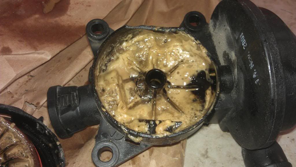

Sådär ja. Bytte vevhusventilationen idag. Det var inte så svårt som jag hade förväntat mig. Jag ska bifoga en bild så ni får se hur det såg ut i den gamla oljeseparatorn :)

Här kommer bildlänken: Länk

@Mipet: Jag skruvade bort insuget. Det är inte jättesvårt, men har man inte skruvat mycket tidigare så är det inget man bör ge sig in på. Insuget sitter med några bultar upptill och två nedtill. För att komma åt den bakre nedre bulten så måste man demontera bukplåten under bilen. Sen är det inga större problem att nå den. Den främre av de två nedre bultarna tar man uppifrån. Kan vara jävlig att komma åt, men det går. Båda två är torx 30. De övriga bultarna/muttrarna på insuget är 11 mm. När alla bultar är lossade så får man ta loss lite slangar och kontaktstycken, sen så går det att lirka loss insuget. Under det sitter oljefällan. Jag tog givetvis loss alla slangar till vevhusventilationen och rengjorde dem ordentligt. Sen skruvade jag bort den gamla fällan och monterade dit den nya. Sen var det "bara" att montera allt i omvänd ondning. Tomgången är klockren nu, vilket den som sagt blev efter jag hade blåst i slangarna förut. Men som ni ser på bilden så var det ju verkligen nödvändigt att byta separator.

Så nu har även jag bytt min, var inte lika mycket gojja i min som det var i din, men det märktes skillnad efteråt när man gjorde oljepåfyllninglock testet. Förut så ändrades knappt tomgången, nu dog nästan bilen när man öppnade locket.
