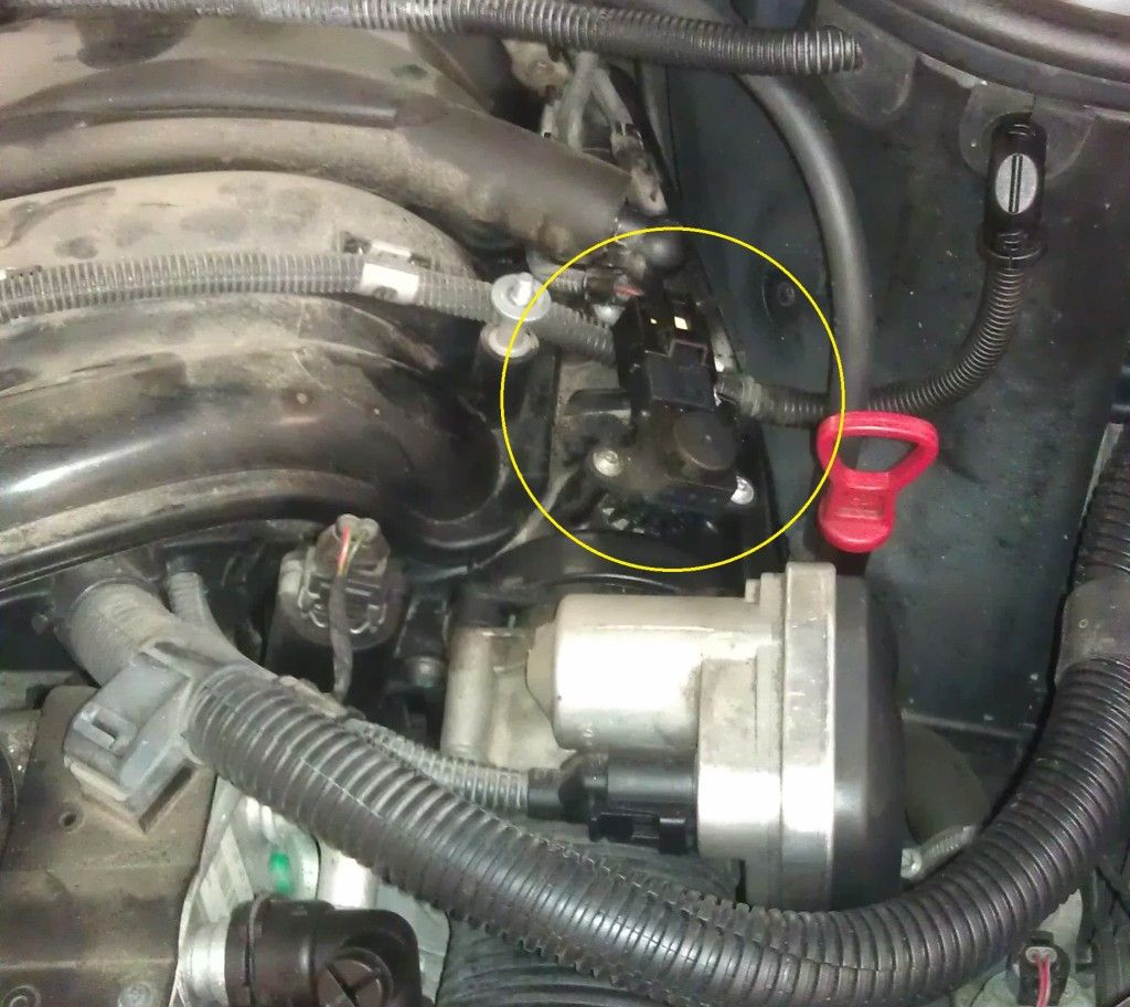

Det låter nästan som en diesel. Rasslet kommer från ventilkåpans framsida låter det som. Vad är det för fel? Motorlampan lyser ibland och felkoderna p1159 och p1161 lagras. Jag har raderat dessa och då släcks motorlampan nån månad, för att sedan tändas igen. Dock låter bilen lika illa. Den drar inte mycket soppa heller, ligger på ca 0,8 blandad körning. Länk

Pos.7 i bilden:

Jag har märkt att om jag drar ur kontakstycket (den gula ringen på bilden) så slutar det rassla och tomgången blir jämn. Varför blir det så och kan det fortfarande vara kedjan som rasslar? Tycker att det är lite märkligt att den helt plötsligt slutar bara för att man drar ut ett kontaktstycke.

Kontaktrycket fick till följd att motorn höll på att självdö, annars ingen skillnad. Den är ansluten till något i luftröret, kanske luftmassemätaren, vad vet jag.

Fler teorier om varför den går tyst och fint med kontaktstycket utdraget?

Jahapp. Lyfte ventilkåpan idag igen och rengjorde oljerören som ska pytsa ut olja på kamaxlar osv. Rasslet blev aaaaaningens bättre, inte lika distinkt, men är fortfarande kvar. Vad har givaren till kontaktstycket som jag provade att dra ut för funktion? Alltså den som syns i den gröna ringen på bilden jag länkade till en bit upp i tråden. Jag testade även att enbart koppla ur valvetronicmotorns kontaktstycke, men då tändes EML-lampan och bilen blev helt orkeslös och en felkod lagrades. MEN, drar jag ut tidigare nämnda kontaktstycke så går bilen hur fint som helst och tappar ingen effekt alls. Kan man köra så? Kan nåt allvarligt hända? Vad har den för funktion som sagt?

Tackar. Men vad har grejen som kontaktstycket går till för funktion? Vad är det för nåt?

Tror den mäter undertryck i insuget men vet inte exakt varför egenskapen blir som den blir när man lossar kontaktstycket.

Länk Den där alltså, vad är det för nåt?

Mäter undertryck i insuget
