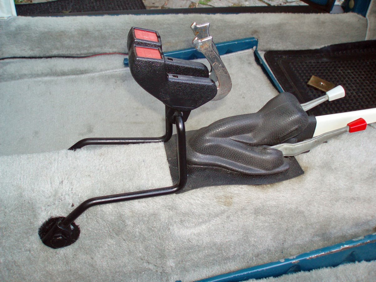

Låg sömnlös igår natt och kom och tänka på mina bälten fram. Jag började bli skeptisk till att dom är original. Började googla runt och vad jag kan se så har alla bälten till 02 en "bältesklyka" som man för ner i "bälteslåset". Precis som på vilken modern bil som helst. Min bil har ingen "klyka" på bältet utan man lägger bältet i låset och fäller ner en "bom" som låser fast bältet med. Tror jag har sett denna lösning i någon äldre volvobil men hittar inga bilder på det. Kan ta kort på bältet i helgen när jag ska till garaget.
Är det någon som förstår?
bm
653
bmw_m6
2002 - 75
120d - 06
Skam den som ger sig! Ungefär så här ser det ut, lite annan design bara men denna konstruktion. Är det original?

Det fanns 2 varianter; med vanliga låsningar och byglar där men lägger ner bältet och trycker ner en låsning.
Båda är OK,bara dom fungerar.

Bilden visar en av varianterna som användes på den tiden.
Nackdelen var ett stort slitage på bandet.
