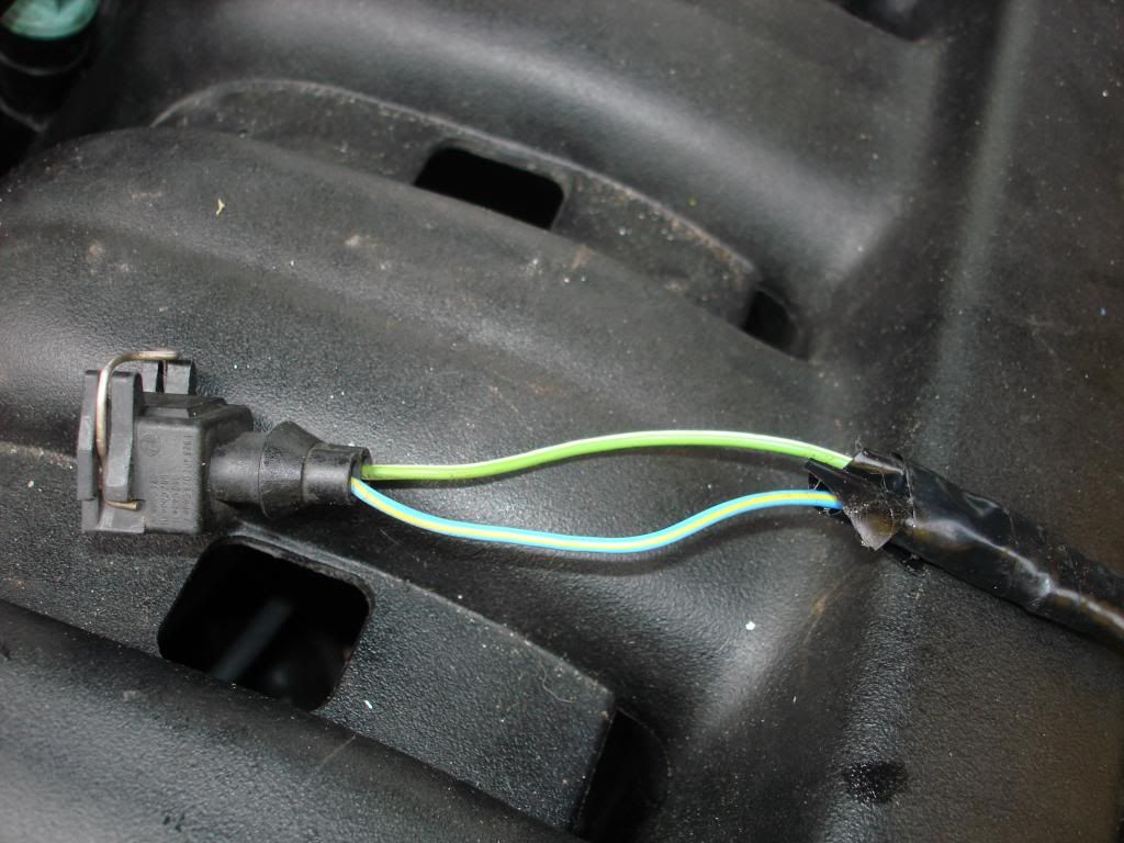

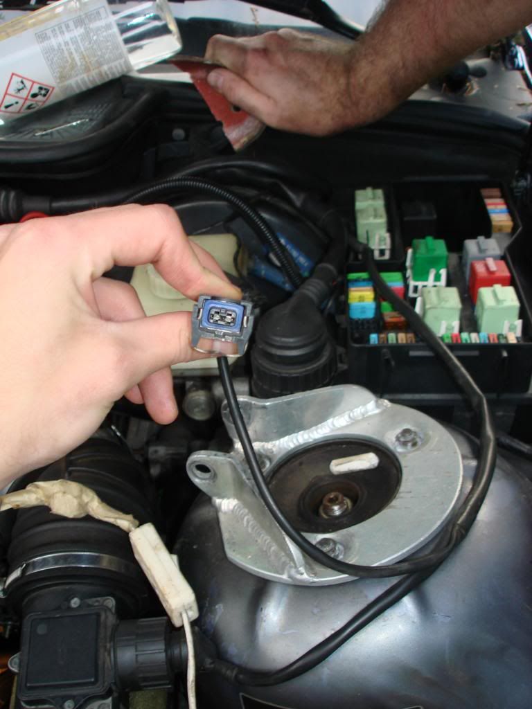

Kontakten med kabelfärgerna blå/gul och grön/vit hittar jag bara på ett enda ställe, switchen för reverse light (samma färger både för automat och manuell).
Och din bil var ursprungligen en E36 320i Convertible, 02/1995, M52 och med manuell låda (iallafall när jag slår på chassinummer).
Och kontakten du visar på bilden är samma typ som backlyseswitchen på växellådan använder sig av.
Så två intressanta frågor blir då
(1) Fungerar ditt backlyse?
(2) Sitter det någon kabel överhuvudtaget på backlyseswitchen på din växellåda?

Baserat på färgerna på kablarna är backlyseswitchen enda jag kan hitta. Men ligger kontakten i motorutrymmet och med en kort sladd, då är det ganska osannolikt att det är den.
Kontakten med sladdarna som du visar på bilden är påskarvad som du nämnde, hade kablarna du skarvade mot >exakt< samma färg? För jag har bara gått på kabelfärger här.
Du kan göra ett litet snabbtest, så kan vi nog avfärda denna teori snabbt. Slå på tändningen och mät spänningen på den grön/vita kabelkontakten. Kolla om du får 12V. Gör nu om samma sak fast med säkring #26 (10A) borttagen, får du fortfarande spänning?

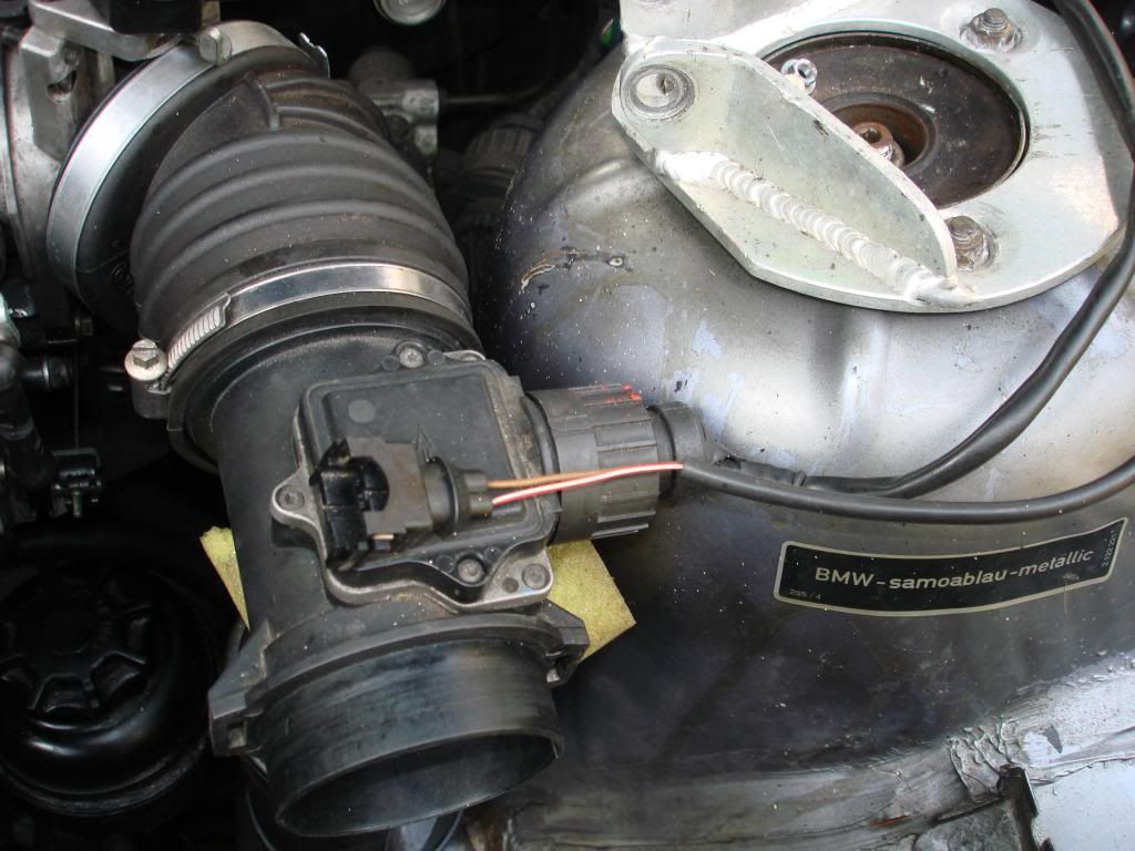

LMM'en - rent instinktivt känns det som att du borde ha samma LMM som motorns styrbox förväntar sig. Så har du M50B25TU styrbox/programvara så ska du ha en sådan LMM. Har du en M52B25 styrbox/programvara så ska du ha en sådan LMM.
Men som du säger så finns det ingen garanti att din kontakt på ditt kablage passar den LMM du vill ha. Pinlayouten verkar dock vara samma mellan en M50B25TU och en M52 motor.
Är dessutom lite fundersam till om man bara kan programmera om och skjuta ned M50B25TU mjukvara i din nuvarande M52 box. Det är inte samma pinlayout mellan M50 och M52 styrsystemen, så jag är lite nyfiken på hur man löser allt detta.

Då skulle du troligtvis lösa problemet med själva motorn.
Men du kan få andra roliga problem på halsen. Eftersom du inte byter ut hela bilens elsystemet så kanske du får problem med att få ihop M50B25TU kablaget mot resten av elsystemet. Säger inte att du får problem, men det kan dyka upp oväntade problem.
Vägen framåt beror ju lite på mål och ambition du har med detta. Vill du bara få det att fungera och enklast möjliga underhåll och felsökning - lägg tillbaka M52B20 motorn. Varför lyftes den ur förresten?
Vill du behålla din M50B25TU motor så kan du antingen försöka få den att fungera med nuvarande box och kablage, eller försöka byta box och kablage. Det är mycket som är likt mellan M50TU och M52, men eftersom vi inte vet exakt vad som skiljer så är felsökning en lite av en mardröm.
Eftersom ännu ingen trätt fram och jag har heller ännu inte hittat någon på nätet som lagt i en M50B25TU motor i en M52 bil och som kan berätta hur han gick tillväga så kommer du att vara pionjären här. Räkna med många elscheman, undersökningar, efterforskningar, inköp av böcker, sökning av information och en del pengar samt lite trial and error och massor av timmar för att få det att fungera. Skulle vara riktigt kul om det gick!
Hinkar du i en original M52B20 motor VET du vad och hur alla kablar ska sitta, exakt vilka delar som ska vara monterade - du har ett facit att gå efter när du felsöker och försöker få igång motorn.
Som du märker nu så gör vi många antaganden och har många frågetecken i luften - vilket gör en felsökning mycket svårare. Frågor som bilken box, programvara, LMM, tempsensorer, lambdasonder, oinkopplade kontakter mm. Det är inte den mest stabila grund att ha vid felsökningar :-)
