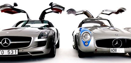

Håller med "argungu". Bilar mår bäst av att användas. Vilket också alla oroliga frågor och farhågor om kondens, batteriladdning, bensin- och oljebyte, däcktryck, spruckna slangar till ac, djurangrepp etc också tydligt visar... Använder man bilen, uppstår inte dessa "avställnings-problem".
Ingen visar detta bättre än fd Porsche-handlaren Lasse Jönsson som kör rally med sin måsvinge-merca! (bilen till höger nedan).
[IMG]Länk

Sorry, Hoppas denna länk funkar: Länk
