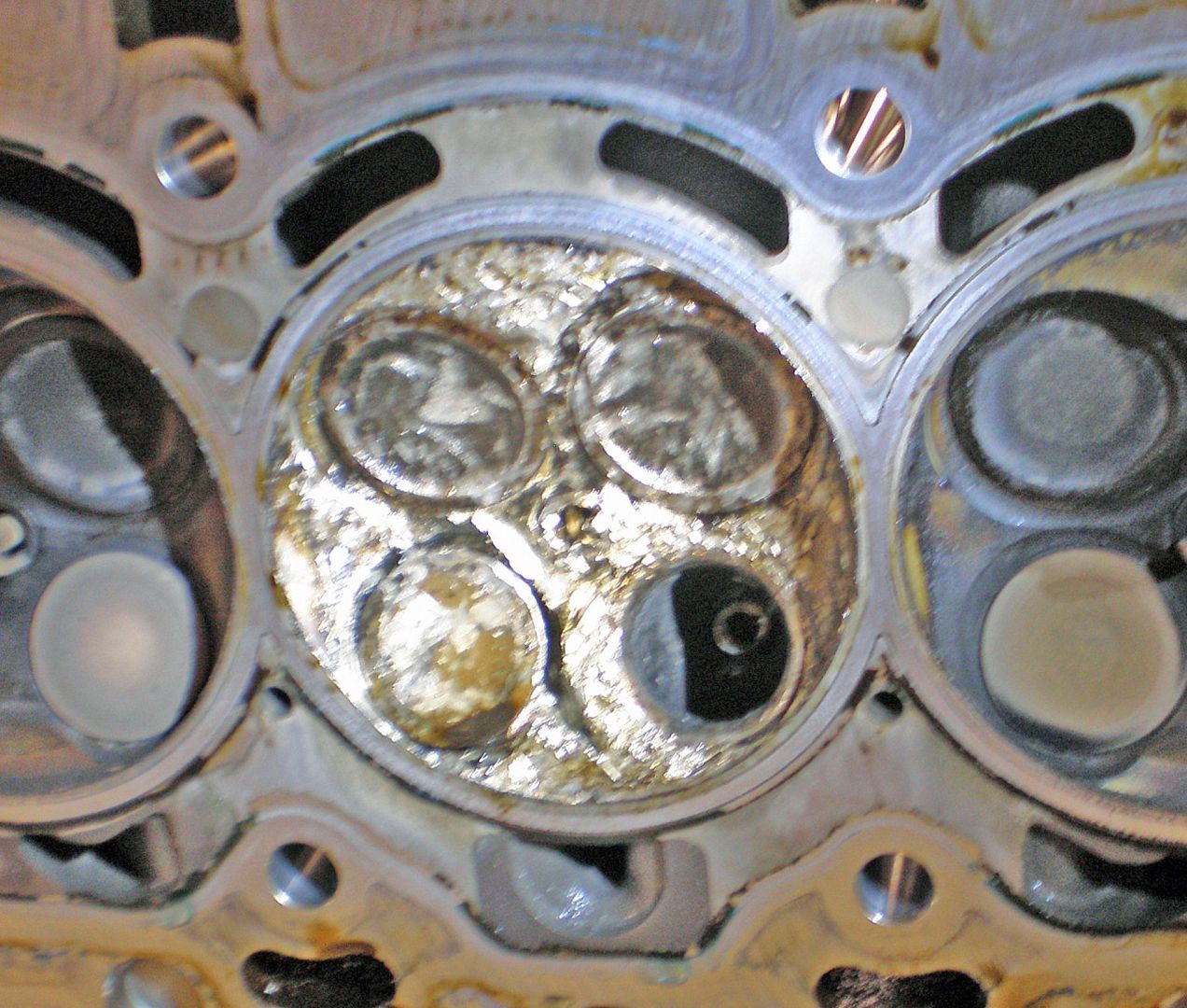

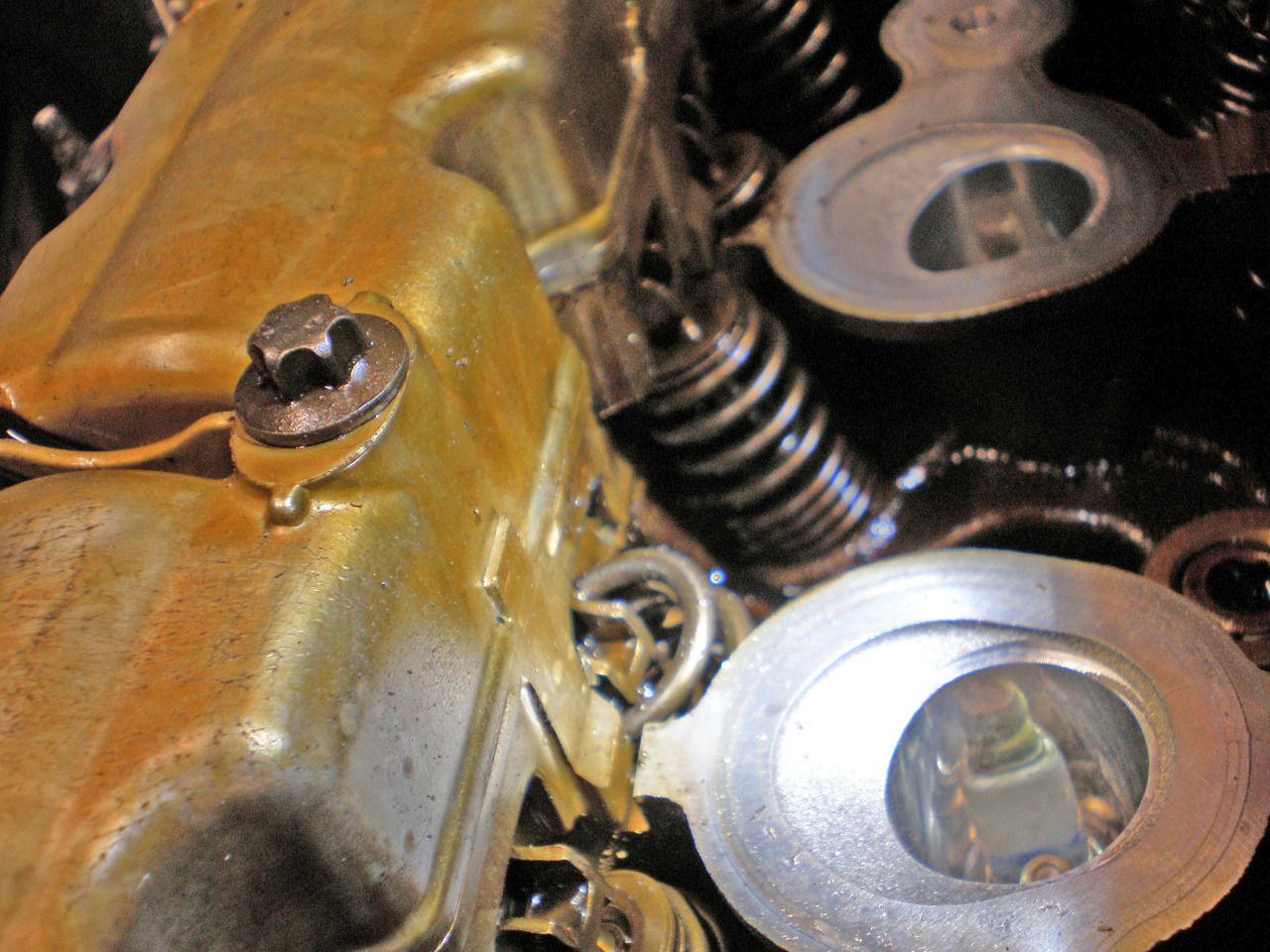

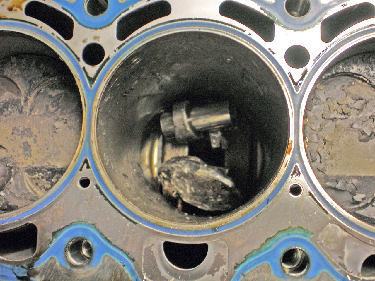

Har pratat med verkstan idag, nu hade dom rivit toppen.
Motorn är säck, cylindern är skadad, så det är motorbyte som gäller.
Jo, en cylinder hade gått av och ramlat ner i cylindern, där det slagit sönder allt.
Bilder jag fick via mail av verkstan:
Bild 1: Länk - Vet inte vad som ska synas här?
Bild 2: Länk - Topplocket, en ventil är borta
Bild 3: Länk - Cylindern, allt är trasigt.

Kolvarna i de andra cylindrarna ser ju inte så roliga ut. Vad är det för beläggning på dem?
