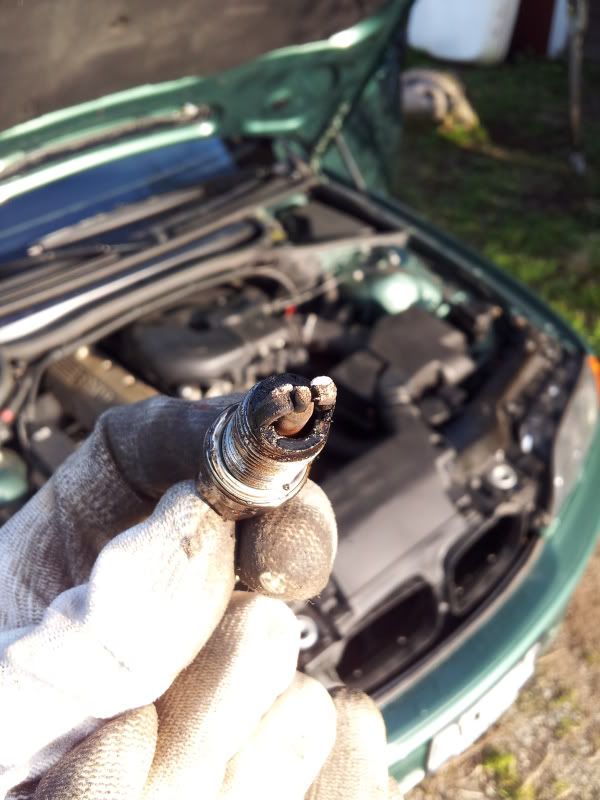

Tog även ur stiften som satt i nu, och dom var inte fina.. Väldigt kladdiga och hade fått sig som en beläggning.. Något är knas!
Tog en bild på ett stift, filmade även när jag gasade på tomgång.

Stift:

Stiftet ser ganska OK ut, men jag vette katten va den mycket kraftiga vit-aktiga beläggningen på elektrodernas ena sida kommer ifrån.

Förtydligande: Stiften ser ut att passa din motor bra, jämn brun beläggning på isolatorn. Den kraftigare vita beläggningen borde inte vara där alls, men det kan ju vara som så att LMM är orsaken. Rätt fantastiskt att stiften inte såg värre ut, de kunde lika gärna ha varit kolsvarta...

Lite svårt att se på bilden men personligen tycker jag att sidoelektroderna har lite väl mycket beläggning och den vita beläggningen skall inte vara där alls...
Vit beläggning kan vara t ex oljerester men också glykol.

Min slutledningsförmåga säger att det är stift från Biltema, läs Brisk, samma stift som jag kör på men då från deras "värsta" serie, dvs stift avsedda för motorsport. Stiften som sitter i ser ut att vara dessa: Länk fast å andra sidan borde den då ha TRE sido elektroder inte bara två...
Köpte stiften på ebay, så antar att det kan vara motsvarande biltemas grejer...

Dom gamla stiften såg bra ut fast slitna, aningen feta men inget märkvärdigt.
Speeds: Brisk om det nu är det, är bra grejer. OEM leverantör till bla VW, o tidigare även till Lamborghinis marina offshore racing motorer, det är de stiften som utvecklats i samarbete med Lambo som sitter i mina M. Oavsett så verkar du inte ha fått rätt stift, borde ha varit TRE elektroder om det nu är Brisk.
Står det inget namn på stiften?
