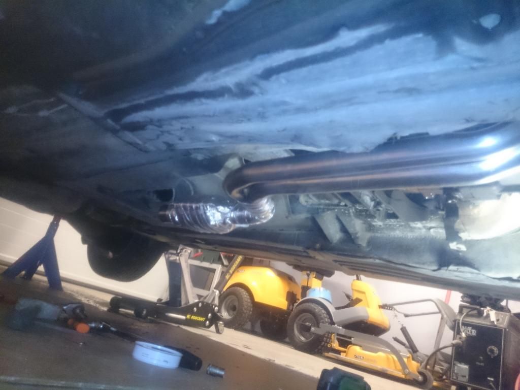

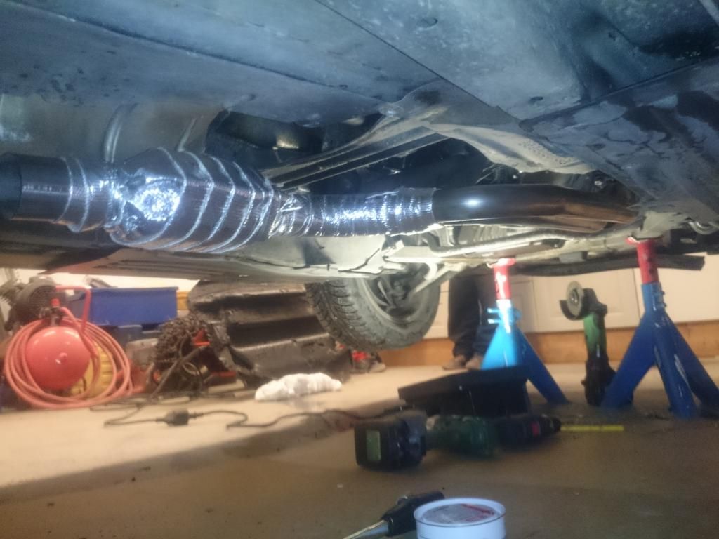

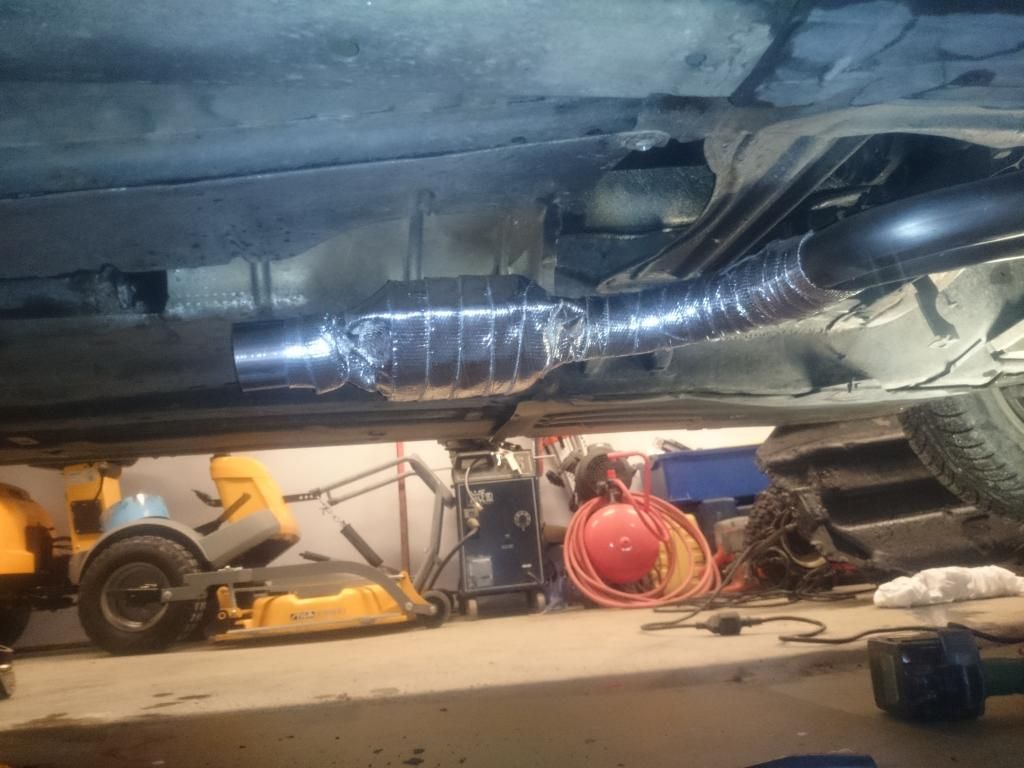

Har beställt en ny katalysator: Länk
1270kr inkl frakt och tillbehör är inte så farligt
Har även köp avgasbandage som jag tänkte linda in katalysatorn med för att hålla den ordentligt varm. Länk

CO 0,00 (0,5) HC 26 (100)
CO 2500 0,00 (0,3) Lambda 1,00 (0,97-1,03)
Gick ju bra det där :)

FAIL igen!!
Ultra kill!!! MO...MO...MO...MONSTER KILL!!
CO 0,1 (0,5) HC 89 (100)
CO 2500 0,6 (0,3) Lambda 1,02 (0,97-1,03)
Bilen var varm, 96ºC på kylvattnet.
Att linda katalysatorn kanske inte var en bra permanent lösning...
Du har luftöverskott i avgaserna (högt lambdavärde) - kolla NOGA alla möjligheter till tjuvluft efter LMM och även efter avgasläckage (räcker med ett pyttelitet hål!).
Lambdasondernas funktion är fortfarande högst intressant - är de för långsamma (slitna) blir det knas i avgasvärdena!
