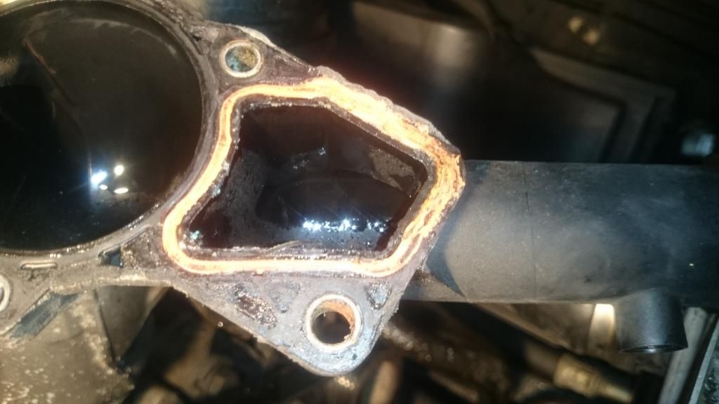

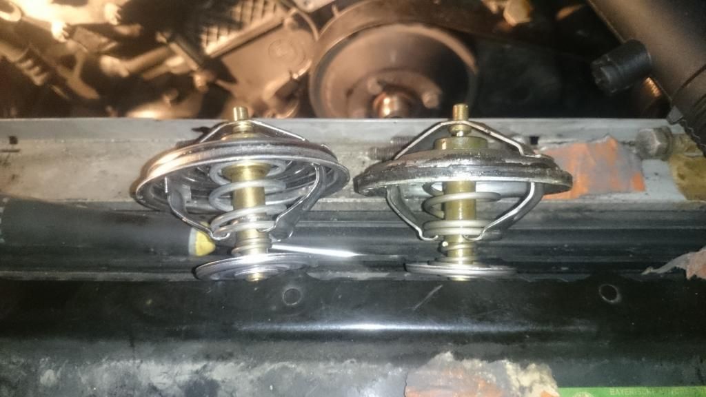

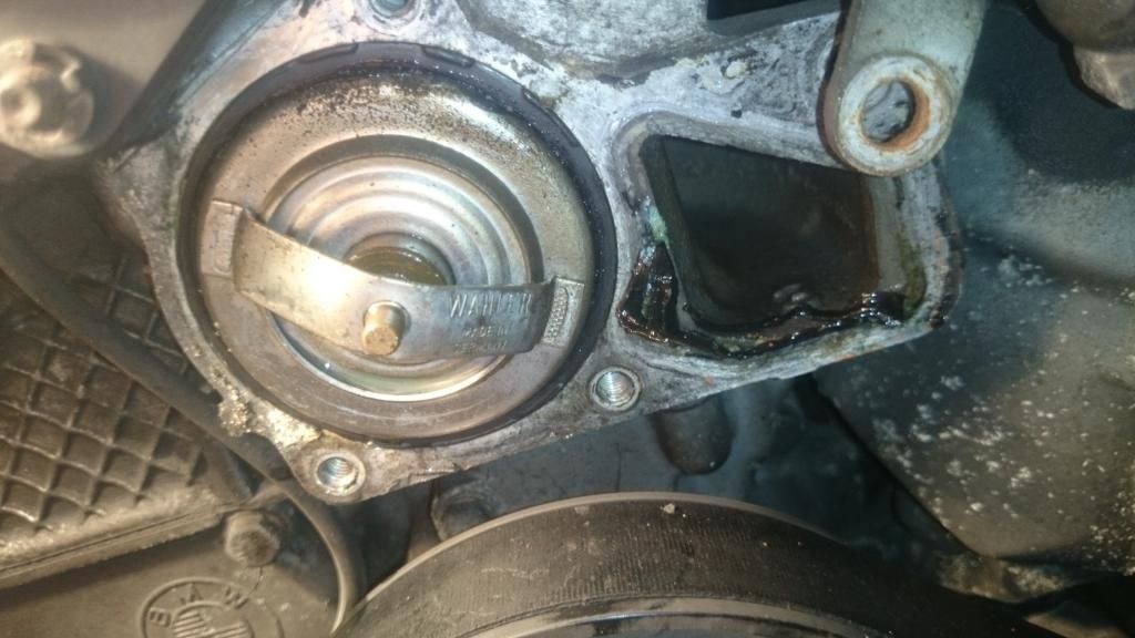

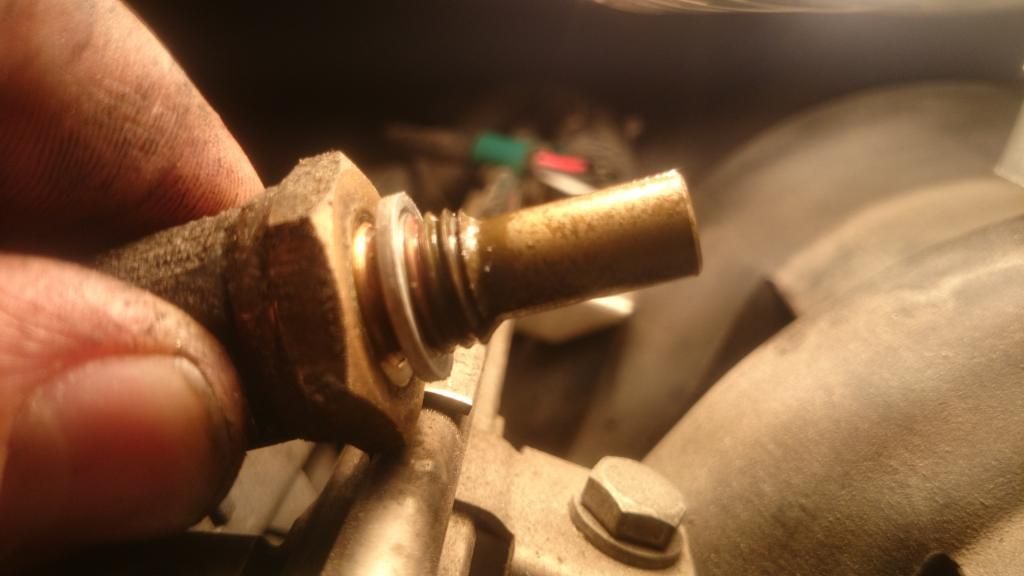

Tömde kylvatten, skruvade bort viscofläkt, gamla termostathuset och vattentempen.
Nya tv vs gamla th
Gamla vattentempen

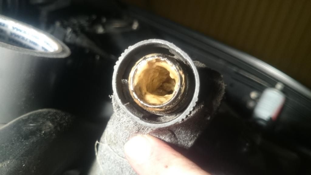

Och vad var det här då???
Igen kleggat vevhusrör yay! Så plockade isär den skiten med när jag ändå höll på. Ska göra rent det och försöka suga rent oljesticke röret.

Vevhusvent rengjord, läckor på luftbälgen tätade, ny viscokoppling, ny termostat, ny dubbel temp sensor, ingen olja i kylarvatten.

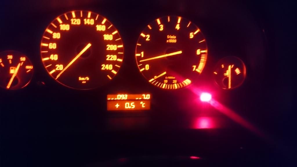

93ºC efter ca30min på tomgång/lite varvande på uppfarten.
Såg ut som mitt lock på expansionskärlet läckte, syntes tydligt vid 0ºC att det ångade från locket fast det var helt indraget.

Bilden vad är det här, är tydliga tecken på hur en tilltäppt vevhusventilation ser ut antar att det är slangen till ventilkåpan?
Det brukar se ut sådär efter mycket kondens, det där bör du göra rent.

Jo det var ju det jag har gjort :)
Plockade isär allt och sköljde rent med 5-56 & T-röd. Kom ut mycket majo
Det är ju en del, tog du bort oljefällan med resterande slangar?
Det är något som jag inte hade tvekat att byta om det ändå är demonterat pga de brukar spricka vid hög ålder.
