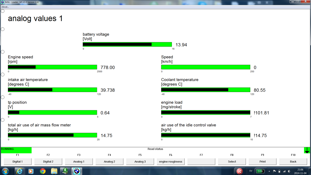

Har inte beställt eller bytt några tändspolar än.. Dock har jag åtgärdat de andra punkerna till ombes samt installerat INPA igen på datorn.

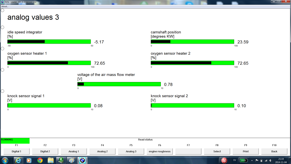

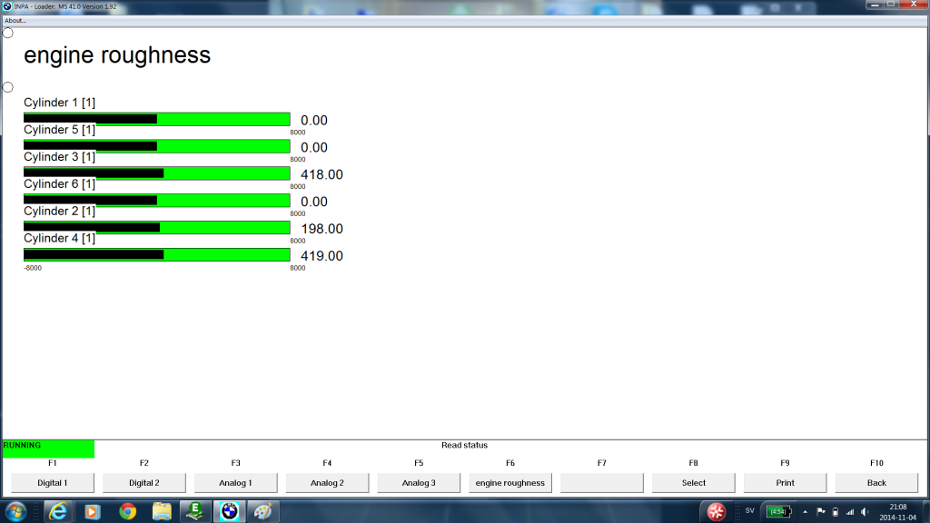

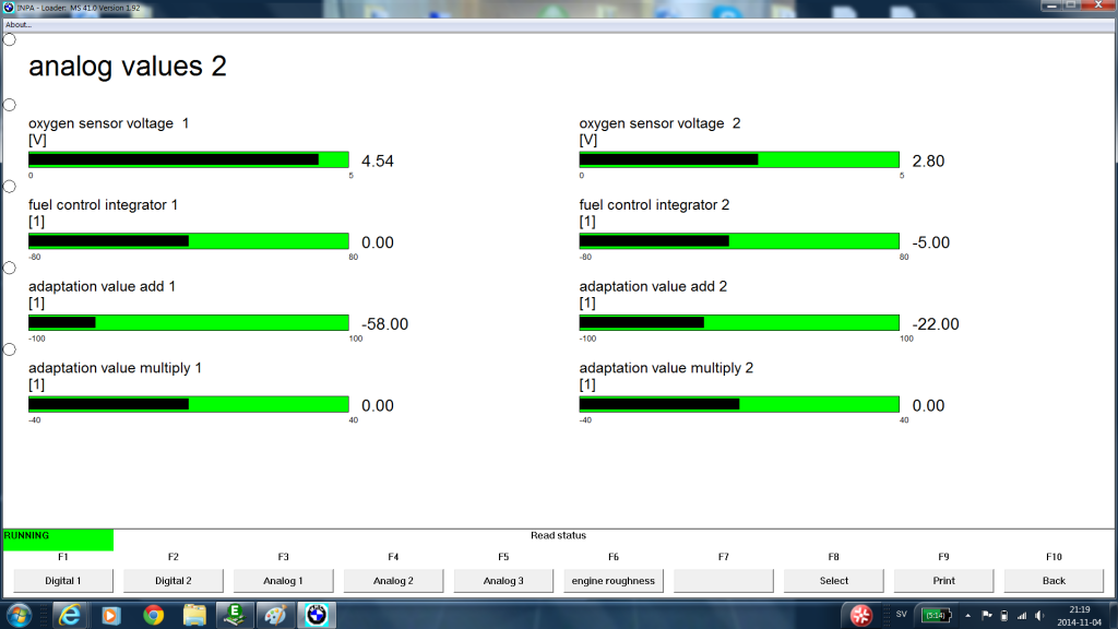

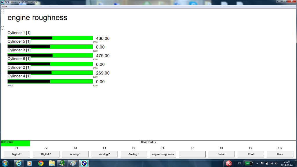

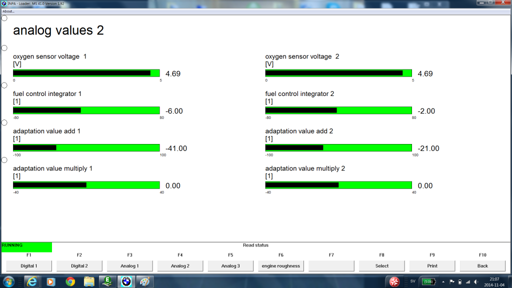

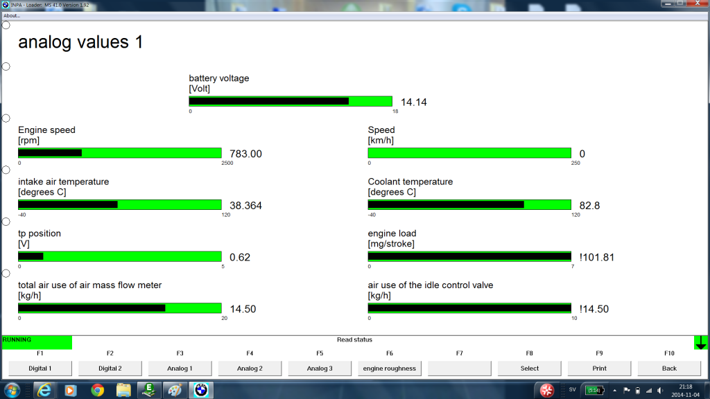

Råkade klicka "clear adaption values" innan jag ens hade läst dem så motorn fick gå på tomgång ett tag. Tog bilder på Analog1,2,3 & engine roughness, åkte sen ut en sväng på 10min och tog bilderna igen efter det.
Analog1: Länk
Analog2: Länk
Analog3: Länk
EngineRough: Länk
Efter 10min
Analog1: Länk
Analog2: Länk
Analog3: Länk
EngineRough: Länk
Vet inte exakt hur jag ska tolka värdena... Vilka värden har en frisk bil?
Coolant temp = 83deg?
AirMassFlow = 14.5
AdaptionVal1 = -58 <- ??
AdaptionVal2 = -22
EngineRough = cyl 1,2,3,4 ger lite utslag ~400

Har ikväll fortsatt felsökt utan nån framgång.
Drog ut vakumslangen tilll BTR och integrators ändrades direkt, det var sug i slangen = BTR verkar fungera.
Böt plats på tändspolar 3->1, 2->5 då 2&3 verkade vara dom som var värst. Detta gav ingen förändring direkt.
Testade sen byta Spole#1 (plats3) med Spole#6. Fortfarande gav cyl3 ~400roughness & cyl6 gav 0.
Så spole #1 som ser riktigt dålig ut till synes verkar fungera.
*Tändstiftsbyte?
Mätte sen båda O2-sensorerna, resistans och matningsspänning.
Sensor1 (cyl1-3):
Black/Yellow 20kohm->Mohm, 4,87V
Red/White ~9ohm, 12.5V
Sensor2 (cyl4-6):
Verkar ju ok..
Drog ut LMM - tomgång förändras direkt.. ok?
Observationer:
Kylartemp läses till ca84C efter stått på tomgång över 1-1.5h
Vad bör kylartemp vara på en M52B25 vid rätt uppnådd temp?
Efter att pillat på O2-sensor1 gick adaption add från -50 till -30. Men började snart vandra till -40 igen.
Att ta bort luftfiltret under drift ändrar fuel integrator & tomgången blir orolig.

Så.. Har hittat att original öppnar temp på termostaten för M52B25 ska ligga på 92ºC. Länk
Hur mycket ska tempsensorn läsa då? Den borde väll ligga lite högre än termostaten ~95ºC
Jag läser ju 83ºC på INPA efter att bilen stått på 1-1.5h.. Är jag nått på spåret eller ska jag ställa bilen i Gottsunda snart?
Ska prova läsa av OBC-temp i morgon efter jag kommit fram till jobbet, se om den skiljer sig vs INPA.

Hade test 7.0 öppet på OBC hela vägen till jobbet i morse. Som varmast efter ca 20-25min körande läste den 87ºC för att sedan stabilisera sig runt 84-85ºC
Kanske dags för en ny 92ºC termostat samt templäsare

Mätte även påväg hem från jobbet
Innan jag startade kollade jag OBC
7.0 = 014 = 14C
7.1 = 045 = 4.5C
Som max låg OBC runt 87-88C denna gång på g hem. Så fort jag svängt av 90-vägen och varvade ner sjönk tempen till ~84C
Kopplade snabbt in INPA och den läste:
Analog1: Länk
Analog2: Länk
EngineRough:Länk
INPA läste ca81C när OBC läste 85C.
Från denna långa tråd hittade jag iaf två inlägg om M52 motorns temp.
#89 - typically been around 94 while on the highway this winter
#91 - my car is operating in the 98C to 102C range
