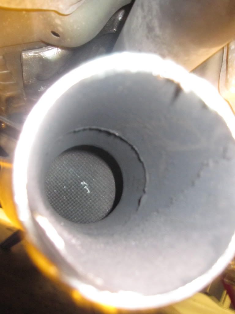

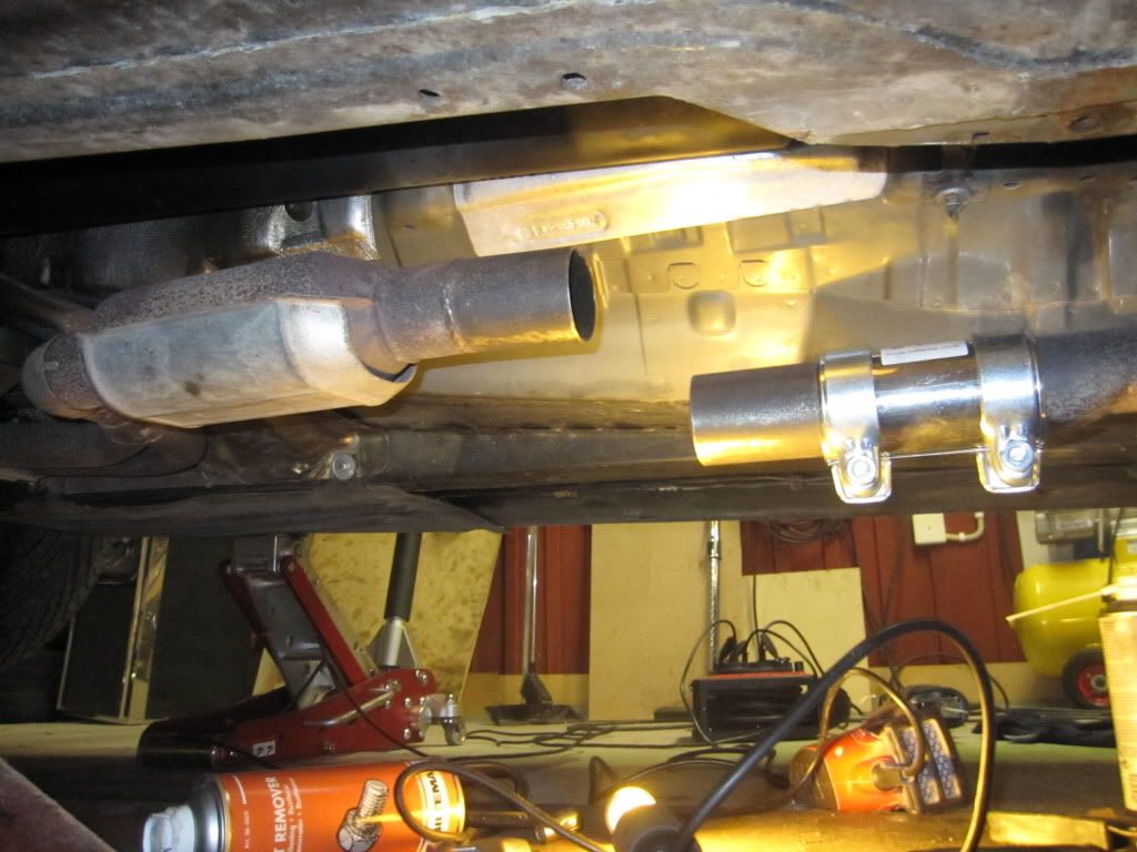

Sågade upp strax bakom katalysatorn och kikade in, den såg hel ut... Lite bilder från jobbet
[IMG]Länk
Inuti katalysatorn:
[IMG]Länk
Cellerna ser bra ut

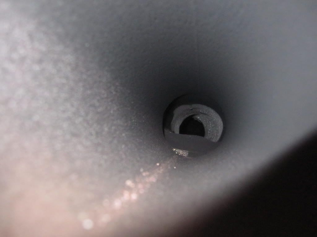

Andra delen av röret mot mellan dämparen:
[IMG]Länk
Vad är det som ligger och blänker i botten på röret? Kan det vara gammal platina som bränts bort från katten? (snillet speckulerar)
Inuti katalysatorn:
Cellerna ser bra ut
