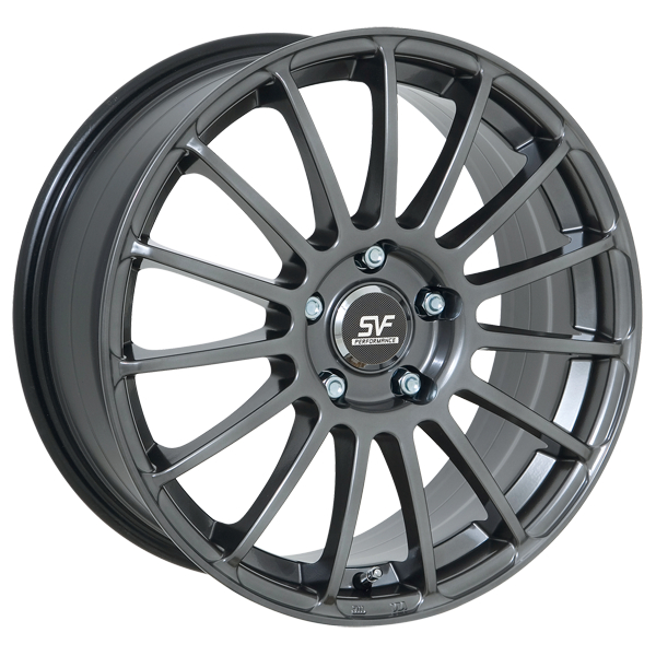

Frambromsarna tror jag nog att jag behåller så det får bli 17" nästa gång. Finns det någon som kör med 17" och har smalare än 225?
Jag hann bara med några få mil på barmark när jag hämtade ut bilen innan vintern gjorde sitt intåg. Nu hoppas jag att det töar upp rejält efter jul så jag kan köra lite mer på barmark för att se om dom blir bättre.
Jag tar tacsamt emot förslag på 17-tumsfälgar som skulle se snygga ut på en 335i Coupé! Jag funderar på bmw V-eker 285. Dom går på 3.500/st så helst inget dyrare än så.
Jag såg oxå dom här SvF Le Mans när jag letade däck tidigare.
Det smalaste för 17" är nog 205/50-17.
Tycker dessa fälgar är snygga. Länk Länk
Finns även dessa som är lätta att tvätta, något som är en fördel under vintern.
