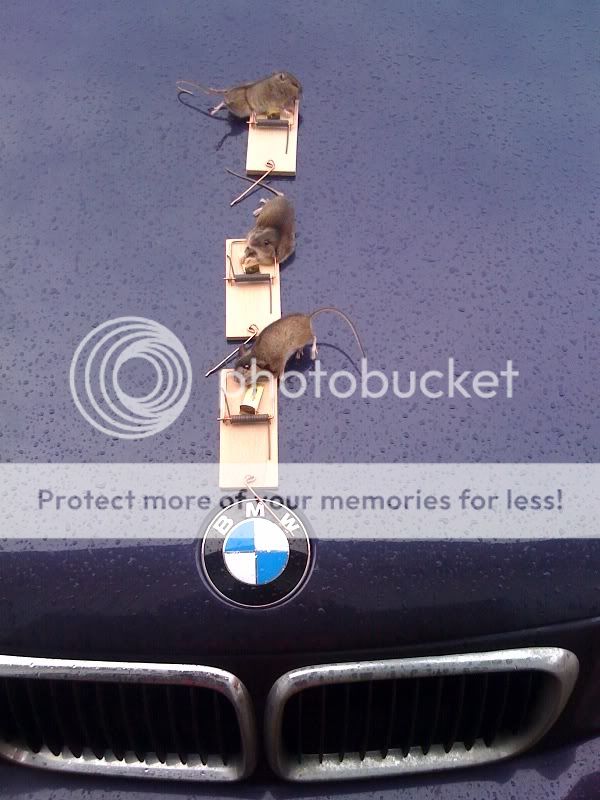

Hallå Hallå.
Tror det eller ej men idag vittjade jag mina 4 musfällor INNNE I BILEN och 3 st satt det råttor i, fy faan.
Tips på var i bilen dom kan ha kommit in emotsers snabbt som faan!
Ingen visuella skador synliga på inredning mm
Har fullständig panik då jag är petig sam faan med bilen
Bilen är en E36 328 Touring års 1998
Vart börjar man leta efter hål i karossen???

Om du monterar av bakre kofångaren så på varje sida i nederkant finns det ventilationshål. För dessa hål har du en gummilucka som bara hänger för hålet. När du drar igen en dörr eller bagageluckan så blir det ju övertryck i kupen och den luften rusar ut genom dessa hål. Gnagarna kan ha kommit in här...

En mus kommer igenom ett hål på c:a 10 mm diameter. Sådana finns det gott om i bilar via kabelgenomföringar mm, så jag tror inte det går att gardera sig emot musbesök.
Mardrömmen måste vara om de har börjat gnaga på kabelstammarna:(
Men om bilen är avställd bör det räcka med att ha den på pallbockar för då måste det svårt att komma in i bilen.

Såg din bild efter jag skrev förra inlägget. Det är väl möss och inga råttor.
Men oavsett, så är det jävligt trist. Hoppas du får bort dem.
