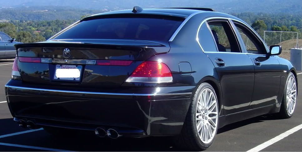

Någonting åt det här hållet hade jag tänkt mig, dock inte på båda sidorna, utan bara den vänstra.
Lägga piporna under har jag sorterat bort, det är dolt eller att ta upp hål, blir nog att jag bestämmer på plats, Ferrita har ju en del snygga ändrör:Länk

Ja då har man varit å fått sitt påskägg för i år.
Efter mycket velande så vart det lite sågande i kofångaren och helt andra slutrör än vad jag egentligen tänkt mig

WAN:
Vi provade med fetare rör, och det vart för "japs ala blånat stuprör". Storleken på de som jag valde är ändå L 110mm x H 70mm per pipa, så större än det vete tusan. Men tur att smaken är som baken, alla tycker vi ju olika.

det här ser väl maffigt ut o låter lagomnt Länk

Jag tycker det både ser bra ut och låter perfekt. Blir lätt för mycket kebab över det, detta är helt lagom :)
