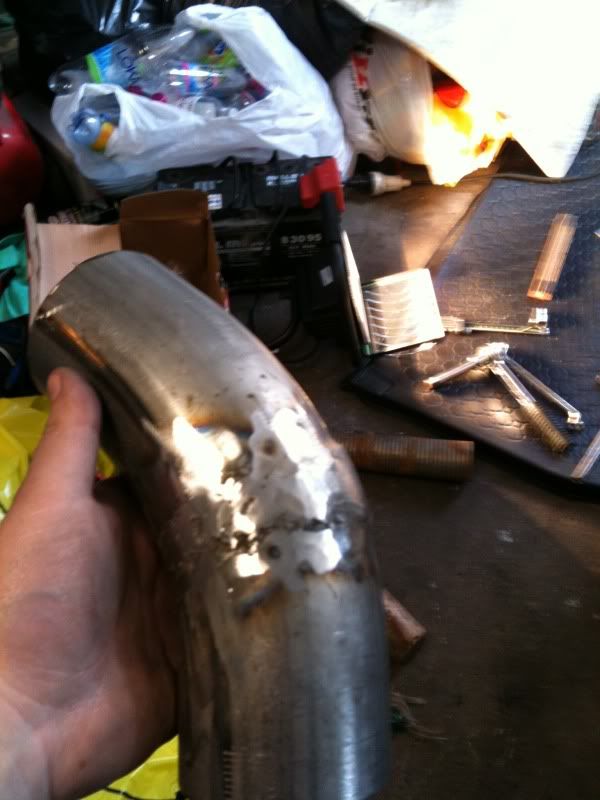

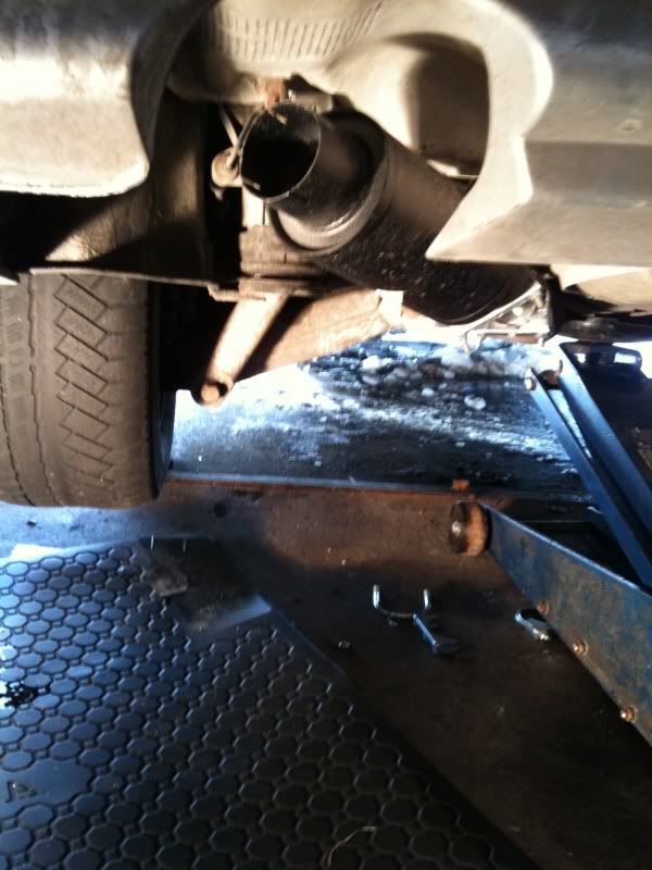

Fick bli att trycka in en 2.5" rörbit in i originalröret med en 2.5-3" adapter, kapa spår i originalröret och dra åt det. Så nu är det nästan klart, fick skapa mer böj på en 45graders rörbit så jag väntar bara på att den färgen ska torka sen ska jag svetsa dit ett fäste på ljuddämparen som kommer gå till originalgummit.
En liten videosnutt och några bilder :), videosnutten är med 3" ljuddämparen monterad, dock slutar den ca 25cm innanför bakre kjolen, så det kommer en till video när slutrör och allt är monterat.
