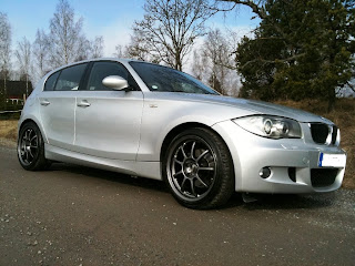

Haft dom på än? Bilder?
Haft på mina 17 sen några dagar, känns superbra att ratta den nyfunna sportbilen :-) och som du säger så ser de bättre ut på riktigt, djupet fastnar typ inte på bild...
Martin E
Inte än men man kanske borde skaffa båt istället när vägarna ser ut så här Länk på väg till jobbet
Grishalt igår morse, men till veckan (fredag) hoppas jag ...
Martin E
Ah nice! Liten bild men ser bra ut. Hur känns det att köra?
Martin E
Bättre bild ? Länk
Svårt att se djupet i fälgarna.
Enorm skillnad mot mina Dunlop dubbfria som jag minns bäst.
Känns som en ny bil som håller mitt spår bättre i snabba svepande böjar men i ärligheten har jag inte riktigt provocerat dom riktigt än
Bättre bild! Kul att det känns bra. Jag tycker det känns tydligt att de är lätta, särskilt när vägen blir ojämn. Djupet gör att de ser kraftigarere ut än på bild. Och ändå är de så lätta...
En liknande bild på min kärra med 8,5x17" runtom: Länk
Smuts syns knappt på fälgarna, gäller dock inte min karossfärg, hehe...
