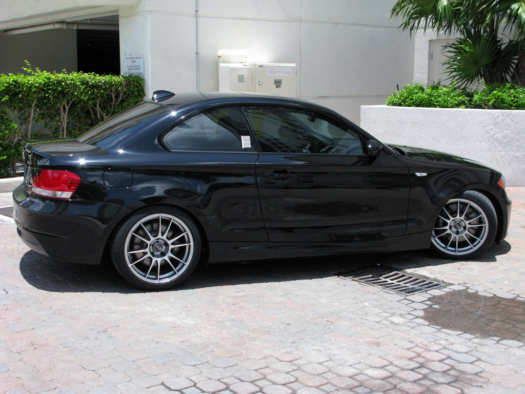

Det är ett par OZ Ultraleggera
Tror dom är 8 resp 8,5 breda. Tror 9 " kan bli kritiskt med

finns nog bara i 8 och 9", 9" bak så får du rulla skärmarna mycket om du ska ha en bra sänkning

Rätt Chris och Qbone, vad tror ni om denna Länk Alleggerita som finns i 7,5" resp 8,5 " med ET 40
Beror på vad du syftar på när du säger "vad tror ni". Jag gillar inte utseendet på den fälgen, men nu är det inte jag som ska vara nöjd utan du.
Beträffande om den passar eller ej, så borde de passa då de anges passa 1-serien.

en länk med 2 st som har ultraleggera och passformen.
vad jag har förstått så är OZ mycket bra kvalité så det är nog ingen fara!
vad gäller Alleggerita så blir det ju helt klart bättre passform men vågar inte säga att det funkar utan problem med sänkning.
Alleggerita är väl också lättare mot Ultraleggera tror jag

Ultraleggera har 18x9 vilket verkar bli ett gränsfall och då OZ inte rek så...
Alleggerita är jag tänd på då jag vill avvika genom att ha svarta fälgar.

Ultraleggera var faktiskt ett av valen när jag skulle köpa fälg men den låga ET:n uteslöt den tyvärr, så jag gick upp i storlek och budget:P

OZ Alleggerita 18 8 resp 8,5 "
