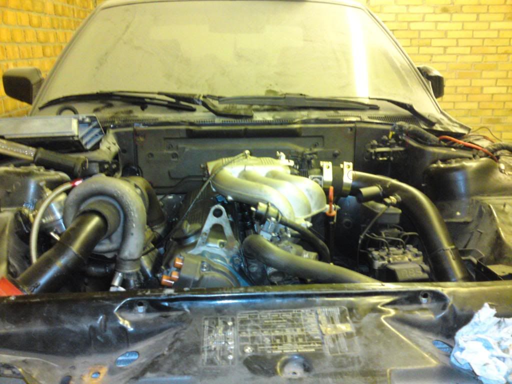

apropå 24 V
Min motor ligger mera och det är typ "dubbla" rör till varje culinder...
Skilger det motor mellan 92 och 93 ?
