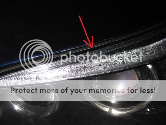

Jag har fukt på överdelen av min strålkastare på min E61, framför den gula avlånga övre positionslampan, men bara på den ena. Bilen är en -05a, jag antar att lampan inte är tät och därför är det kondens på insidan av glaset. Kan man göra något åt det eller är det bara bita i det sura äpplet och köpa ny lykta ? Nackdelen är ju att jag får köpa två isf, iom att den andra är liten sliten och skillnad komme synas.
Kan väl tänka mig att dom kostar en slant mä va ? :(

På min bil ser man var fukten gått in, kanske man skulle prova att lägga en tunn svart siliconsträng ovanför ingången.
Frågan är bara hur jag får ut fukten innan ??

Den länken fungerade inte, vi provar igen, det är en bild där ni ser var fukten gått in:

Jag såg idag att det är en spricka i plasten, alltså i reflektorplasten..så det lär ju vara där det kommer in, nån som har tips på hur jag får bort fukten innan jag siliconar igen sprickan ???
