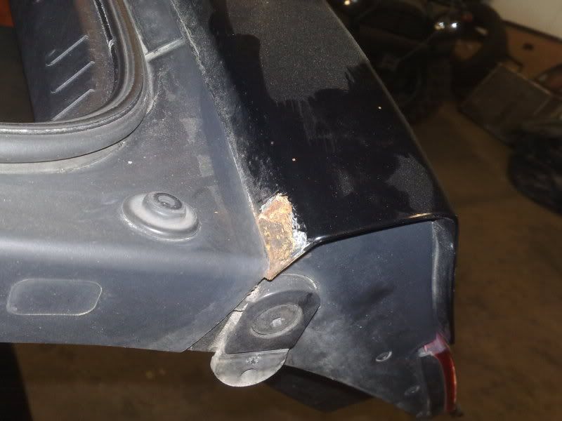

Jag har åtgärdat detta på min 530 och har även kommit på varför det rostar där.
uppdaterar med lite bilder på detta i morgon.

På min började det med att jag hittade en lite bubbla i hörnet. Efter att ha skrapat lite med ett rakblad kom det fram en hel del mer som gömde sig under lacken: Länk

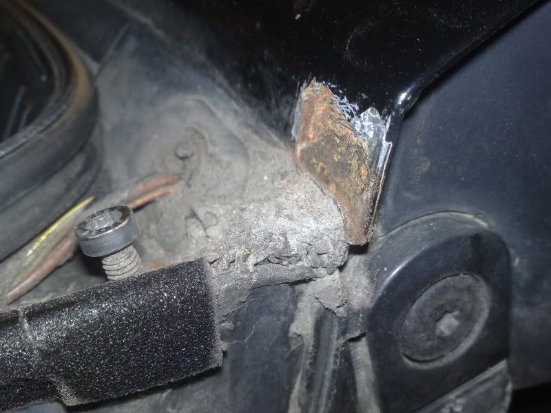

Under plastpanelerna gömde sig boven i dramat, sjukt mycket sand, lera o skit som har legat och frodats där länge: Länk

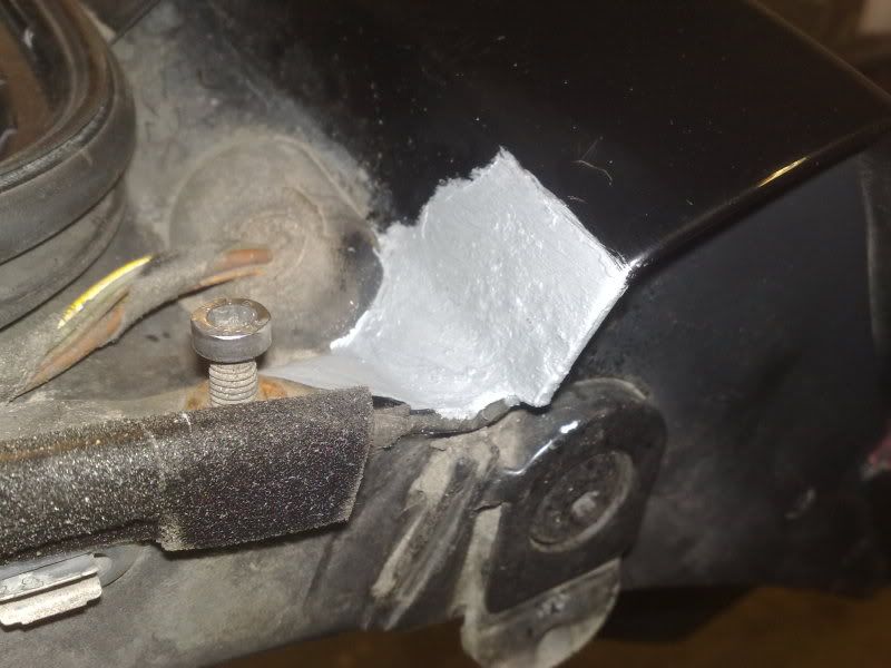

Efter att ha slipat upp ännu mer så slutade det äntligen komma rost.
Bara frisk plåt syntes. Grundat här: Länk
Det var inte riktigt lika illa på andra sidan men det var på god väg att bli.
Det vi får ut av detta är att har du en rostfri lucka. Lossa dessa plastpaneler och rensa ur skiten.
Konstruktionen är ju helt värdelös. All smuts som hamnar mellan karossen och överkant på luckan hamnar här nere under plasten.
Har tyvärr ingen bild på slutresultatet, men det blev helt okej.
