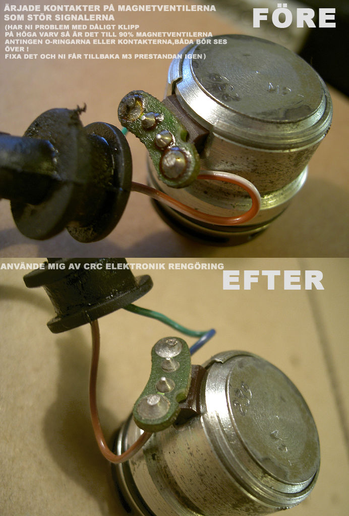

Tänkte jag skulle avlägga rapport.
Vanosen bytte jag själv igår till den bättre begagnade RR jag köpt.
Lödde om alla fyra uppsättningar magnetventiler jag har och hittade två par som markant klickade mer än dom andra EFTER om lömlödning. Det ska nämnas att alla 8 ventiler klickade innan omlödning oxå, men inte nära av hur dom gjorde efter omlödningen.
Bilen går MYCKET bättre och jag är övertygad att den är lagad. Har dock inte hunnit till bilprovningen eller verkstad för att kolla HC.
Men det skulle förvåna mig om den inte gick igenom nu!
Å jävlar vad motorn svarar på gasen nu! :)
Detta har kostat mig totalt 1150kr inklusive frakt att byta. Samt en kväll i garaget. Inte så farligt tycker jag!

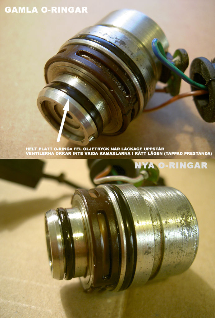

"Å jävlar vad motorn svarar på gasen nu!"
hehe det var exakt min reaktion efter jag bytte o-ringar och gjorde rent kontakterna.
så lite grejor men ändå så stor betydelse för effekten.

Jag trodde oxå att bara man hörde ett litet klick så fungerar dom, men efter att ha undersökt 8st så hittade jag 1! som klickade markant mycket mer än de övriga 7st. därför började jag att löda om dem andra och hittade efter det två par/4st som klickade ungefär lika mycket och det var markant mycket mer än vad dom andra 4st gjorde. man känner att kolven i ventilen verkligen rör på sig när den fungerar. det gör man inte alls på samma sätt när den bara klickar litegrann, misstänker att kolven knappt rör sig då.
Magnetventilen är ju en väldigt enkel manick, en lindad spole som genererar ett magnetfält riktat enligt "högerhandsregeln" när man skickar en stöm genom spolen. denna magnetism drar i sin tur i kolven som sedan trycks tillbaka av en fjäder. Styrkan på magnetfältet är ju helt beropende av hur mycket ström som går genom spolen och är det inte bra kontakt så blir inte magnetfältet starkt nog att övervinna returfjädern. Därav misstänker jag att det bara blir ett litet klick när det är dålig kontakt för då orkar inte magfältet dra kolven speciellt långt.

pg_ice
hur sarjade var kontakterna när du lödde om dom?
kolllar du på dom här bilderna så kan du kanske jämföra hur mina såg ut.
kontakterna:
o-ringarna
jag ser ingen anledning till att löda om då det nästan såg ut som nytt när jag gjorde rent med CRC elektronik rengöring.
när jag provade ventilerna med ett vanligt 9v batteri så kände man verkligen hur hela ventilen vibrerade till när kolven trycktes upp så jag antar att dom är som dom ska då.

pg_ice
bmwm3gt: jag ska ta bort ventilerna igen haha
misstänker att man måste löda om för att få bäst resultat
jag tror inte det bara räcker att göra rent eller vad tror ni?
det är ju bara ytan man puttsar på inte hela kontakten
kan du förklara exakt vart du lödde om och hur du gjorde.
tog du bort alla fyra piggarna och lossnade kablarna? och la på nytt lödtenn på dom?
kolla på bilderna jag postade och förklara.
